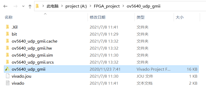

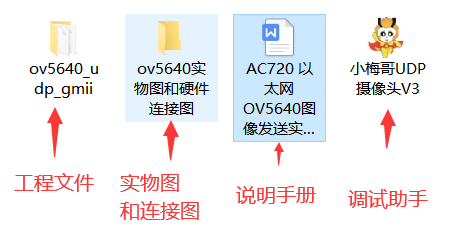

    如下图首先对本目录下面每个文件做简单的说明。
    1、ov5640_gmii_udp :基于ACX720开发板(Xilinx Artix-7 系列FPGA)平台:Vivado 2018.3+XILINX ARTIX-7 XC7A35T 2、ov5640实物图和硬件连接图 3、AC720以太网OV5640图像发送实验说明手册 4、小梅哥UDP摄像头V3:调试助手
    解压acx720_ov5640_gmii_udp.rar到不含中文或者空格的目录中。解压后工程目录下内容如下所示:

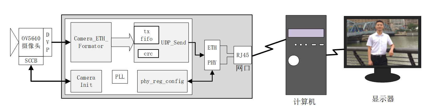

    基于以太网的图像传输工程,使用UDP协议,将OV5640摄像头采集到的图像数据经由以太网传输到PC端,再由PC端的图像显示软件接收图像数据并绘制在屏幕上,以还原图像内容。整个系统框图如下图所示:
    本例程在小梅哥团队出品的AC开发板上使用 verilog 实现以太网UDP 协议通信。FPGA 采集OV5640输出的RGB565格式的图像数据,并将采集到的图像数据使用一定的编号方式编号后以行为单位,使用UDP协议经由以太网发送到PC机。PC机上使用我们专门开发的显示软件(小梅哥UDP摄像头V3.exe)接收FPGA发送的编号后的图像数据,解析后还原为图像内容绘制在PC机显示屏上。

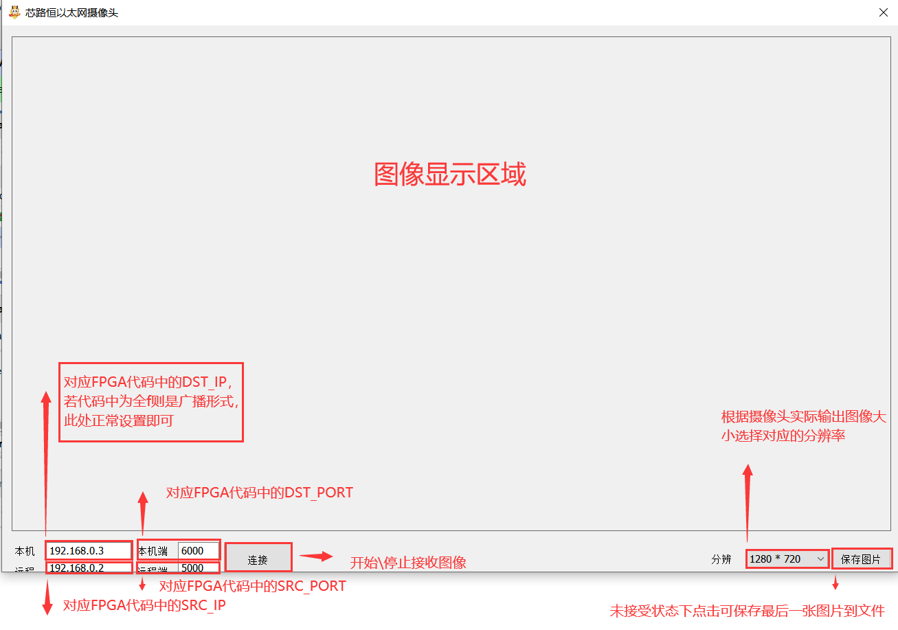

    打开网络调试助手(小梅哥以太网摄像头.exe)并按照如下所述设置各项参数。
    1、本机IP,对应当前实验所用电脑的IP地址,前面已经按照要求设置为了192.168.0.3,所以这里直接填写该地址。
    2、本机端口,对应当前实验所用电脑接收图像时使用的网络端口,该端口在FPGA程序中定义为了6000,所以这里也要设置为6000才能正确显示图像。
    3、远程IP,对应FPGA开发板使用的IP地址,也就是代码中的SRC_IP值。例程使用的为192.168.0.2。
    4、远程端口,对应FPGA开发板使用的端口号,也就是代码中的SRC_PORTt值,例程使用的为5000。
    5、分辨率,对应了摄像头输出的图像分辨率大小,本实验中,千兆GMII接口使用的分辨率为1280*720。
    6、保存图片,该按钮在软件停止接受图像后,点击可以保存最后界面上显示的图像内容到文件。
    连接/停止,该按钮可以开始和停止接受并显示图像,当所有参数设置好之后,点击该按钮即可开始接收并显示图像。

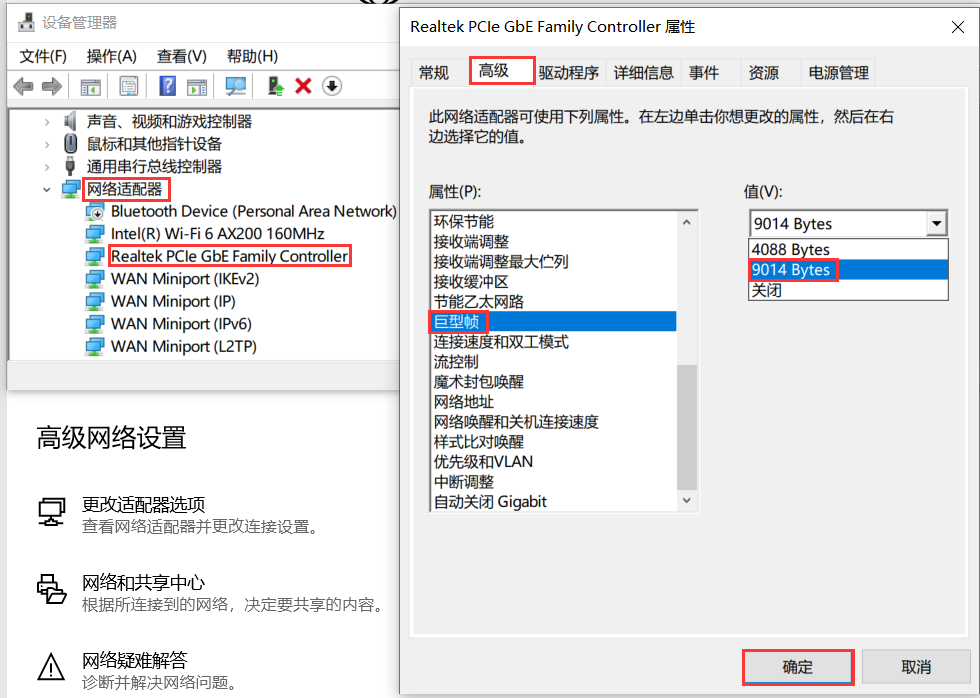

    3、确保开启巨型帧。
