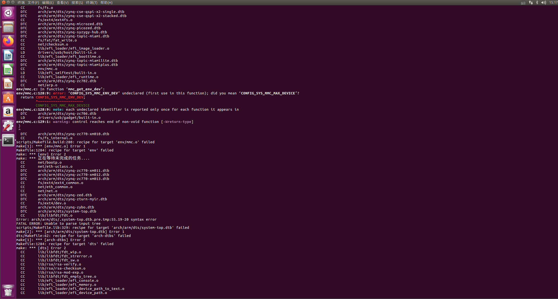

请问在做Zynq Soc嵌入式教程中的4.2节linux系统移植时,按步骤到4.2.4节使用./umake.sh编译u-boot时会提示system-top语法错误,生成不了u-boot.elf文件,这个错误应该怎么解决呢。

1.检查一下你下载的linux包和教材是否为最新版,可查看这条链接里的网盘资料对比http://www.corecourse.cn/forum.php?mod=viewthread&tid=28696
2.这里提示你的mmc环境设备未定义,可能你错误地执行了某一步操作或者漏掉了某一步,建议重新进行一次4.2.4编译 u-boot这一小节
3.由于设备树文件过长,建议你在我们提供的网页(http://www.corecourse.cn/forum.php?mod=viewthread&tid=28779)复制代码,然后粘贴到system-top.dts文件
