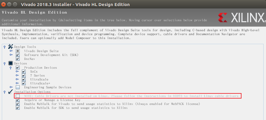

在Ubuntu下安装Vivado时,安装工具会提醒你,下载器驱动无法自动安装,需要手动安装,并且让用户参考UG973手册安装。
由于安装驱动很简单,不用麻烦大家去找手册了,这里直接给出安装方法

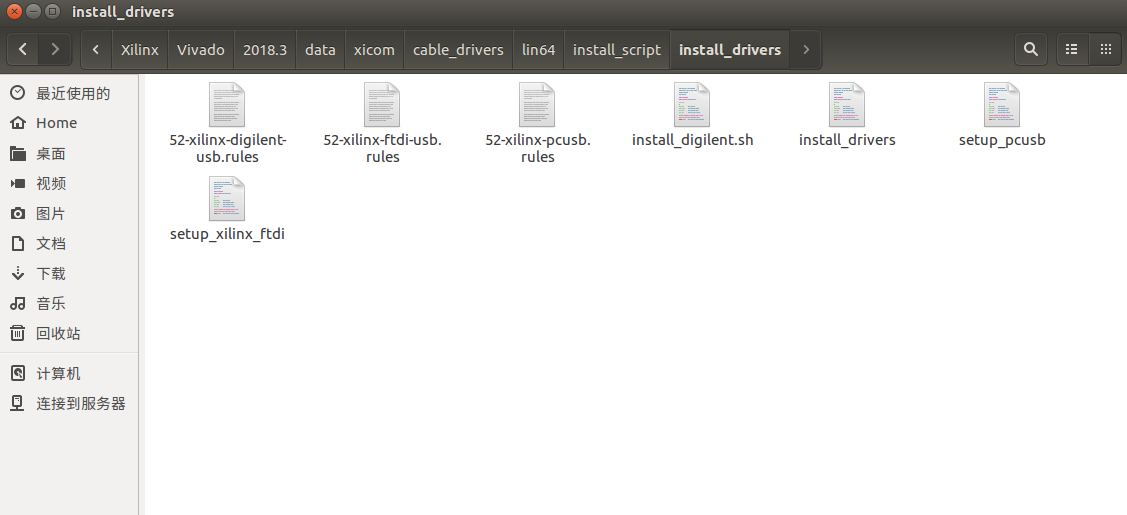

找到安装目录Xilinx/Vivado/2018.3/data/xicom/cable_drivers/lin64/install_script/install_drivers路径

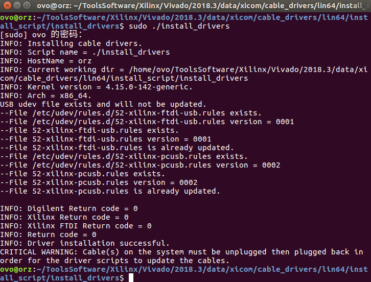

在该路径下打开终端,执行以下命令安装驱动
sudo ./install_drivers
出现以上信息表示安装成功

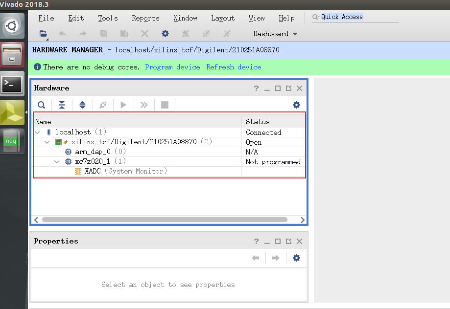

打开vivado,尝试连接下载器
连接成功,表示下载器驱动安装无误

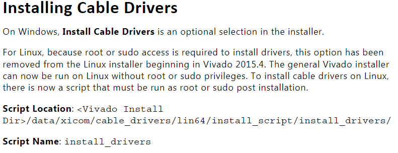

最后附上一张ug973手册中关于如何安装驱动的截图
