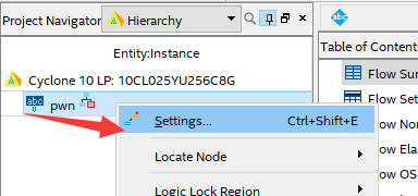

    1、在工程顶层文件上右键打开setting菜单。

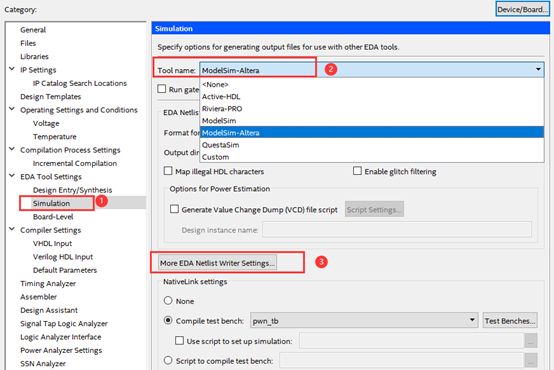

    2、点击simulation菜单,在下拉菜单选择好仿真工具后(如这里选择的ModelSim-Altera),点击下方More EDA Netlist Writer Setting

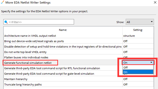

    3、将Generate function simulation netlist的off调整为on,然后点击OK确认。
    再次全编译,即可看到不再报告生成网表错误。
