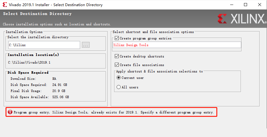

【问题描述】
部分用户在安装Vivado时,出现“Program group entry, Xilinx Design Tools,already exists for 2018.3. Specify a different program group entry”的提示,无法进行下一步,如下图:
截图中使用的软件版本号是2019.1,但该问题出现的原因与2018.3版本一致。都是因为电脑曾进行过Vivado该工具的安装,但是没有将其卸载。这里我们只需删除对应文件夹再重新安装即可。

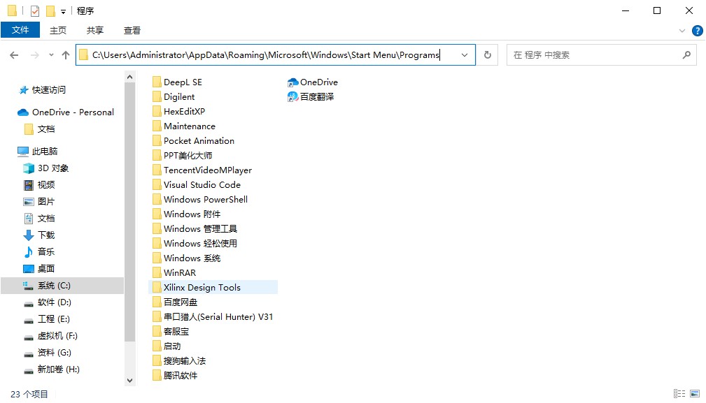

打开电脑C盘,该工具所在路径如下:
C:\Users\用户名\AppData\Roaming\Microsoft\Windows\Start Menu\Programs
同时建议也将以下路径的文件夹删除:
C:\Xilinx_Vivado
C:\Users\用户名.Xilinx

     楼主| 发表于 2022-7-18 18:19:50 | 显示全部楼层
    。。。_ga9Z 发表于 2022-7-18 06:53
    请问怎么处理的,我也出现这种情况
    按上面路径找到文件夹,删除了再装就好了,建议删除的那两个也最好删掉
