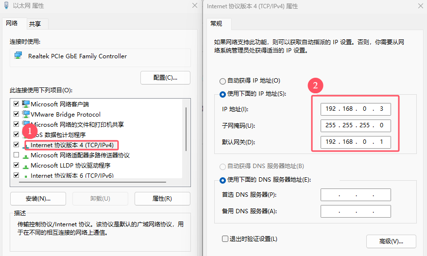

第二步:将电脑的ip地址设置为192.168.0.3,子网掩码为255.255.255.0 (可以根据自己需求需改)

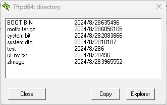

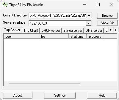

第四步:下载“Tftpd64.zip”(文末下载) 将其解压后,先运行“关闭防火墙.bat”脚本,然后使脚本窗口保持运行,不要关闭也不要输入 再运行“tftpd64.exe”程序,路径选择(你存放system.bit, system.dtb 和zimage的文件夹),服务接口选择192.168.0.3(如果没有这个请检查第二步ip的设置和网线连接状态)
此时点击“Show Dir”可以看到以下文件:

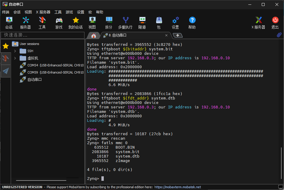

uboot中依次执行下面代码:
# 设置网络参数
setenv ipaddr 192.168.0.10
setenv serverip 192.168.0.3
# 定义加载地址
setenv loadaddr 0x1000000
setenv bitaddr 0x2000000
setenv fdt_addr 0x3000000
# 选择 SD 卡设备
mmc dev 0
# 下载并写入 zImage
tftpboot ${loadaddr} zImage
fatwrite mmc 0:1 ${loadaddr} zImage ${filesize}
# 下载并写入 system.bit
tftpboot ${bitaddr} system.bit
fatwrite mmc 0:1 ${bitaddr} system.bit ${filesize}
# 下载并写入 system.dtb
tftpboot ${fdt_addr} system.dtb
fatwrite mmc 0:1 ${fdt_addr} system.dtb ${filesize}
# 刷新 SD 卡
mmc rescan
# 查看是否更新成功
fatls mmc 0
完成后如下图所示:
