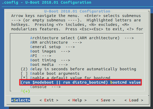

我们都知道,uboot在启动后会进入倒计时,在倒计时过程中按下任意按键会终止计时,停留在uboot环境下,如果不打断到计时呢?则会在倒计时结束后自动执行boot指令,boot指令的操作保存在环境变量bootcmd中。因此要直接启动的话,必须修改bootcmd。
bootcmd在uboot图形配置主页面就可以直接修改。
这里可以修改为(run uenvboot; run $modeboot || run distro_bootcmd),这样修改后,uboot会自动从外部mmc 0中加载uEnv.txt文件中的环境变量,只要你在uEnv.txt文件中将要修改的环境变量提前写好,可以无需再修改源码。但是如果你的uEnv.txt文件没有存放在mmc 0设备中,那么你就必须修改默认环境变量了(这里不清楚的可以看看我的另一篇介绍uEnv.txt的帖子:点击跳转)。

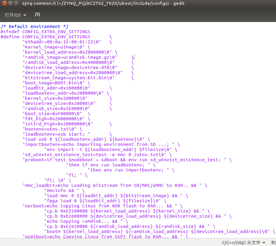

所以我们直接打开uboot源码目录下的include/configs/zynq-common.h文件,在/* Default environment */下面就是默认的环境变量了
在这里直接修改即可,修改时要注意环境变量的格式!!!
