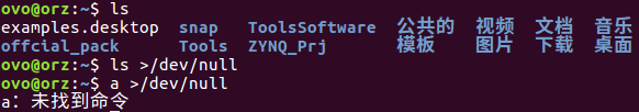

演示:
2.丢弃“错误”输出 2>/dev/null
该命令与命令1相似,只不过保留的是标准输出,舍弃的是错误输出
3.丢弃“所有”输出 &>/dev/null
这句命令将标准输出和错误输出都舍弃,也就是不显示任何输出
