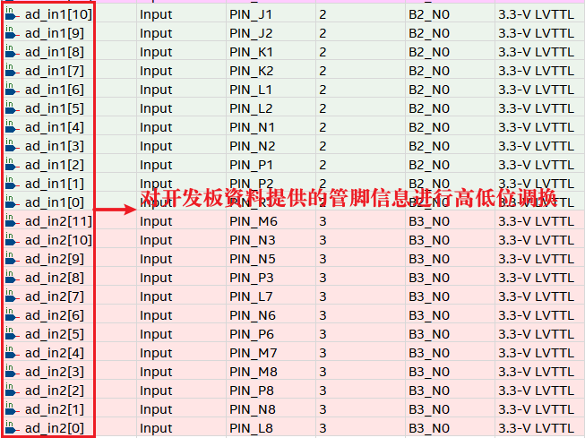

    在此再次特别提醒:在引脚绑定的时候,我们要特别注意ACM9226模块的LSB引脚和MSB引脚,AD9226的12位输出数据接口中,bit11为 LSB、bit0为MSB。这与我们FPGA中对于多位宽信号的高低位的处理恰好相反,ACM9226模块对应的LSB是数据位最高位,而对应的MSB是数据位的最低位。如果在绑定引脚芯片的时候没有注意,则有可能会得到没有规律的输出数据。所以使用时,要么在分配引脚时直接调换过来,要么在程序中对所有位的高低位置进行调换,不然采集到的数据将无法进行准确分析。下图 2为AD9226数据接口引脚分配图。

    表 2 引脚分配表
    Signial Name Pin NO. Signial Name Pin NO.
    Clk PIN_E15 eth_gtxc PIN_T12
    ad_clk1 PIN_T2 eth_mdc PIN_P15
    ad_clk2 PIN_N9 eth_mdio PIN_R16
    ad_in1[11] PIN_M10 eth_rst_n PIN_P16
    ad_in1[10] PIN_J1 eth_rxc PIN_T9
    ad_in1[9] PIN_J2 eth_rxd[3] PIN_R12
    ad_in1[8] PIN_K1 eth_rxd[2] PIN_T11
    ad_in1[7] PIN_K2 eth_rxd[1] PIN_R11
    ad_in1[6] PIN_L1 eth_rxd[0] PIN_T10
    ad_in1[5] PIN_L2 eth_rxdv PIN_R10
    ad_in1[4] PIN_N1 eth_txd[3] PIN_T15
    ad_in1[3] PIN_N2 eth_txd[2] PIN_T14
    ad_in1[2] PIN_P1 eth_txd[1] PIN_R14
    ad_in1[1] PIN_P2 eth_txd[0] PIN_T13
    ad_in1[0] PIN_R1 eth_txen PIN_R13
    ad_in2[11] PIN_M6 led PIN_N16
    ad_in2[10] PIN_N3 reset_n PIN_M15
    ad_in2[9] PIN_N5
    ad_in2[8] PIN_P3
    ad_in2[7] PIN_L7
    ad_in2[6] PIN_N6
    ad_in2[5] PIN_P6
    ad_in2[4] PIN_M7
    ad_in2[3] PIN_M8
    ad_in2[2] PIN_P8
    ad_in2[1] PIN_N8
    ad_in2[0] PIN_L8

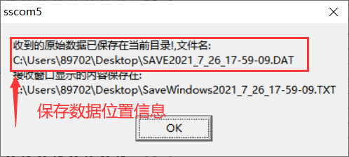

    图 6中可以看到,点击网口助手保存数据会产生两个数据文件,第一个是DAT格式的数据文件,第二个是文本格式的数据文件,读者可根据自身需求对不同格式的文件进行调用,本次实验调用的的是DAT格式的数据文件。采集数据文件路径都与安装的调试助手的路径有关,在网口调试窗口中点击数据保存时会有显示,下图显示的是sscom5.13.1网口调试工具安装于桌面的数据保存路径。
    图 5 保存数据位置信息

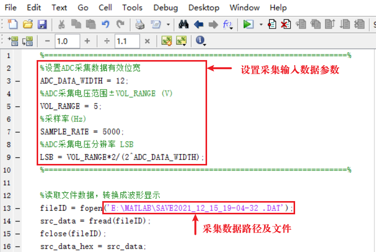

    打开ADCdata_to_wave_v2_2.m,MATLAB采样结果数据处理函数如图 7所示。
    图 7 MATLAB数据分析程序

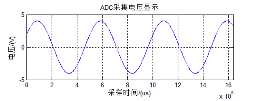

    打开matlab代码的工程文件,修改好文件路径,进行保存后点击运行就可以进行图形的绘制。在进行新一次的数据绘制分析前要关闭前一次的图形绘制窗口,否则会导致新数据的图形绘制无法加载。输出得到的波形如图 8,图为绘制采集的20kHz输入信号波形图。
    图 8 绘制的数据波形图
    这样,通过观察绘制的数据图形就可以对上板实验采集数据进行验证。通过分析,绘制数据与信号发生器和在示波器上显示的数据一致,数据采集无误,采集系统功能验证符合设计要求。
