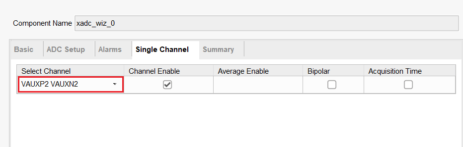

(2)添加XADC IP核,其它保持默认,只修改通道为VAUX2

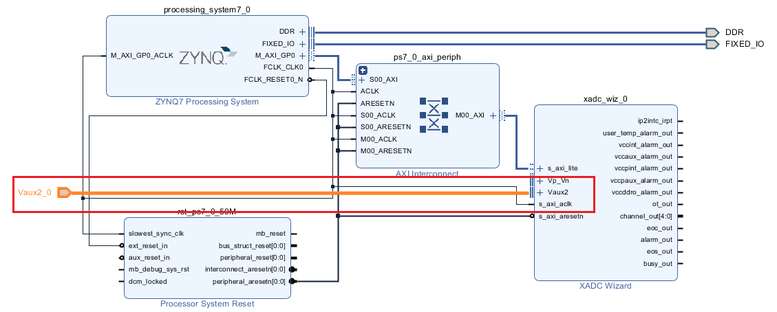

(3)自动连线,并引出Vaux端口

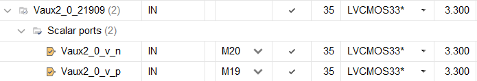

(4)引脚分配,由于XADC是硬核,管脚已经固定,因此这里只能选择以下两个管脚

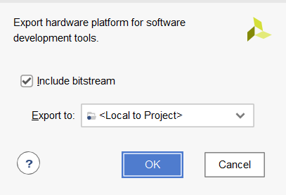

(5)生成比特流并导出hdf文件

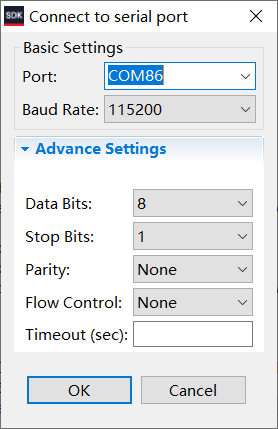

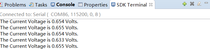

(1)将开发板串口连接到电脑并打开“SDK Terminal”连接串口,波特率为115200

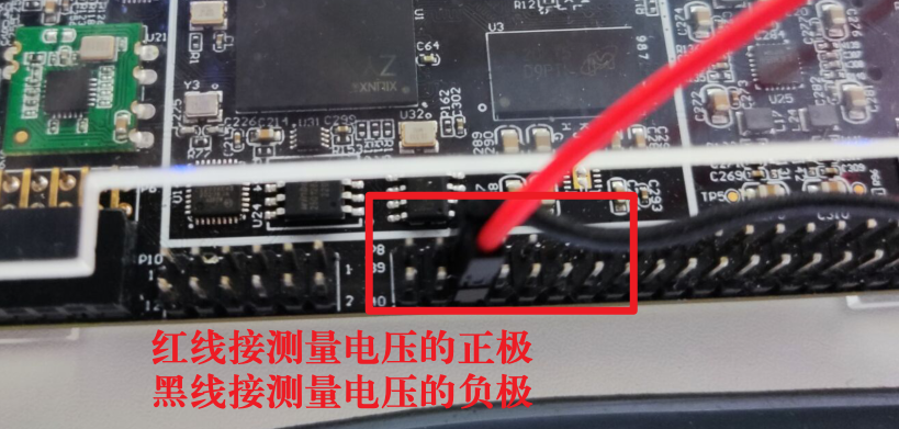

(2)使用两根杜邦线连接开发板的PL端扩展口,红色接正极,黑色接负极或地

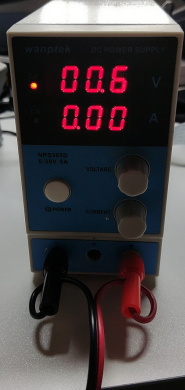

(3)这里我接的是一台直流稳压电源,设置为0.6V左右
(4)串口每隔一秒打印一次电压,测量的很准,也比较稳定
