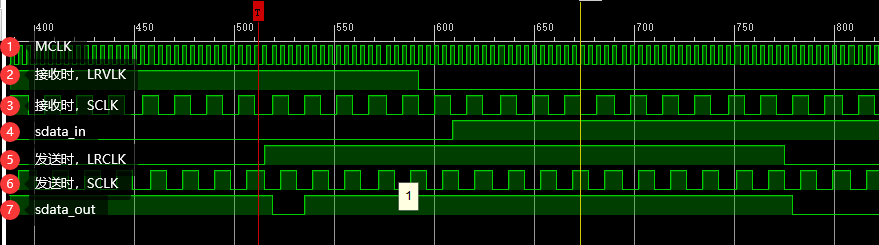

1、用ILA分析,I2S协议,查看MCLK、LRCLK、SCLK、sdata_in、sdata_out是否有问题(一般音频有底噪跟 I2S 相关)

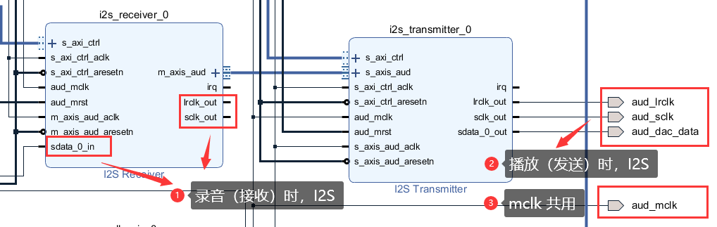

注意:此实验为音频回环实验,因此可以共用播放时 I2S_transmitter_0 产生的LRCLK和SCLK。然而,我们需要分析在录入和播放时 I2S 是否存在错误,因此仍需捕获I2S_receiver_0核的sdata_0_in和lrclk_out、sclk_out信号。
2、如下图所示,这是我们捕获的信号波形。经分析,该波形符合标准I2S协议的特征。因此,我们可以初步排除由I2S协议错误导致的问题。

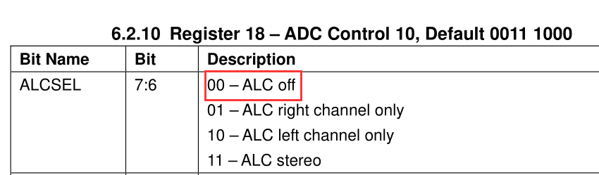

故询问厂家技术人员后,获得提示:如果不是接MIC(麦克风)的应用都是需要关闭 ALC(自动电平控制)
经查阅,ALC(自动电平控制)的作用:
  • ALC 主要用于自动调整音频信号的增益,以防止过载和失真。
  • 它在处理动态范围大的音频输入时特别有用,如人声或现场录音。

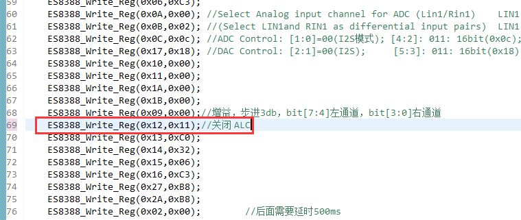

4、向寄存器 18,写入0x11;尝试关闭 ALC,果然没有了底噪,完美解决
