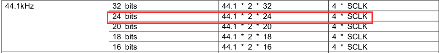

1、查阅 I2S 手册,可以得到 LRCLK = 44.1KHZ,SCLK = LRCLK 2 24,MCLK = 4 * SCLK;那么MCLK/LRCLK = 192

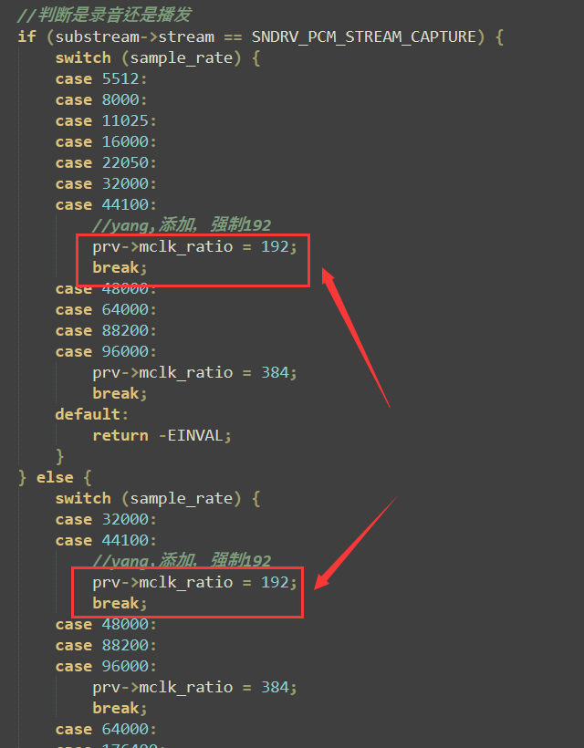

2、MCLK/LRCLK为192倍,这个比例 其实 I2S 驱动文件是不支持这个分频的;所以要修改 xlnx_pl_snd_card.c 文件,首先找到 xlnx_i2s_card_hw_params 函数,添加如下图所示代码,强制使用192 分频

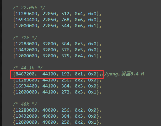

3、es8388驱动也需要修改,在es8388.c文件中,找到 static const struct _coeff_div coeff_div[] 结构体;在其中添加如下图所示代码,让其可以配置44.1KHZ采样率时,为192分频,其中8.4672M是逆推得到的。

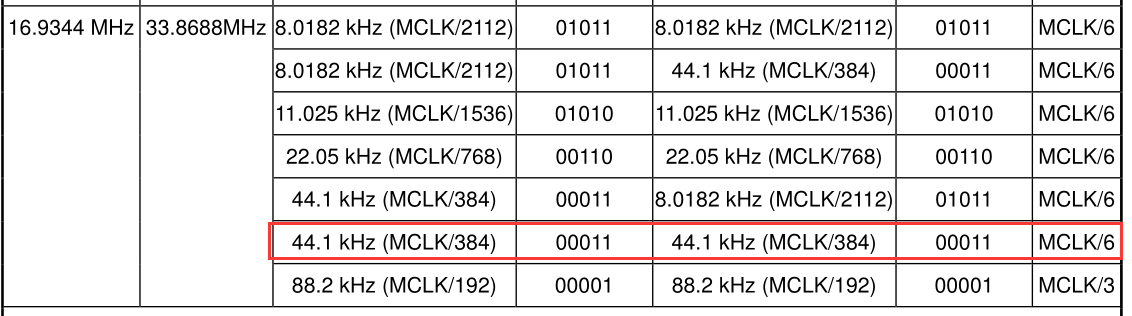

1、一开始为了解决播放速度问题和底噪,是查阅es8388数据手册 和 网上一些相关资料,其中MCLK/LRCK 为 256 或者384,而SCLK \= LRCLK * 位深度 * 声道数;如果是24位音频、2个声道,那么 SCLK/MCLK = 48 ;从理论上是正确的,但是如果这样设置,只能解决播放速度变慢问题,而全程还是有噪音。

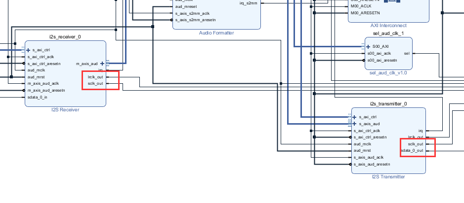

2、es8388 在录音和播放时,都需要 lrclk 和 sclk;所以在vivado中设计时要注意 i2s_transmitter_0 和 i2s_receiver_0 核,录音时就要用 i2s_receiver_0 产生的 时钟,播放时就要用 i2s_transmitter_0 产生的时钟。
