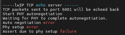

如果在使用官方lwip模板时出现自动协商失败,请先查看该帖子:https://www.corecourse.cn/forum.php?mod=viewthread&tid=29166
也可以用本帖提供的源文件直接替换,也可解决自动协商失败问题

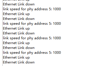

问题1:固定速率问题
现象如下图所示,设置固定速率为1000M后,插上网线就会不断提示link up/link down
分析:

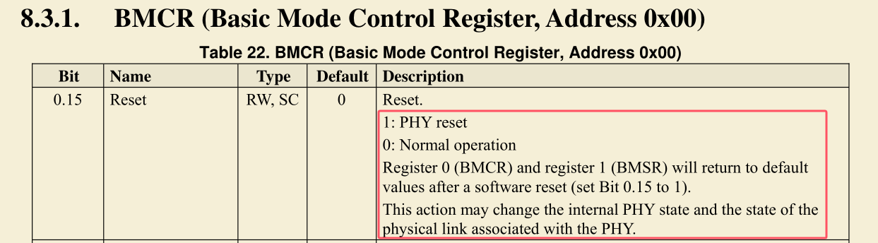

① 笔者观察到在以太网物理层链路建立过程中,每次网线重新插入后,PHY状态寄存器的bit2(通常表示链路状态)初始会持续一段时间为0,然后才稳定为1。

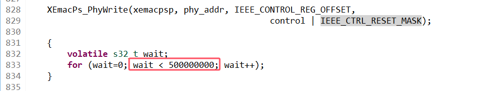

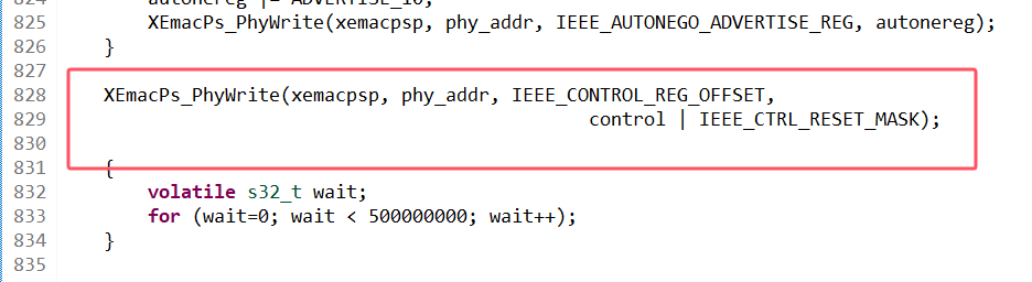

在xemacpsif_physpeed.c文件下面configure_IEEE_phy_speed函数中,存在PHY复位操作(在828行左右,IEEE_CTRL_RESET_MASK是用于将bit15写入1)
根据数据手册的描述可见,在复位操作后,会导致链路的不稳定;例程中,在复位后,添加了延时操作,等待链路回复正常,但是这个时间是不够的;这也就是导致持续发送link up、link down的原因。
所以我们需要给它增加延时,如下图所示

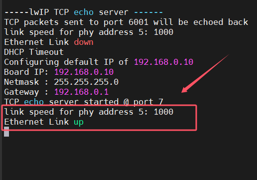

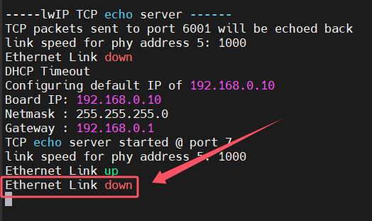

② 经过修改后,如下图所示,插上网线后会提示一次Ethernet Link !
如下图所示,拔出网线会提示一次Ethernet Link down,不再重复打印

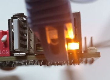

问题2:绿灯不亮问题
现象如下图所示,开发板网口与电脑端连接时,会出现绿灯不亮
分析:

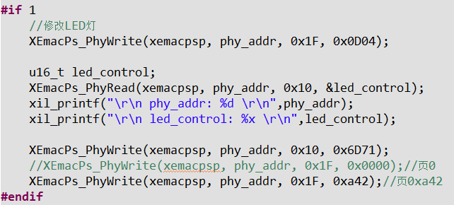

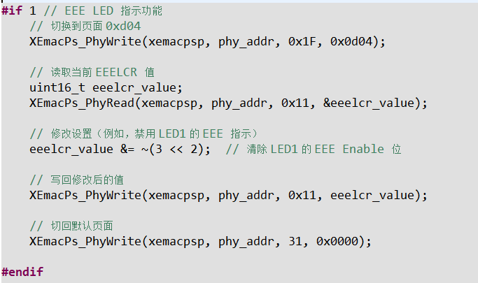

① 这里主要是EEE寄存器和Reg16寄存器配置不对
② 先关闭LED1、LED2的 EEE 指示,再配置Reg 16寄存器;(代码位于xemacpsif_physpeed.c文件,phy_setup_emacps函数中)
③ 设置Reg16寄存器

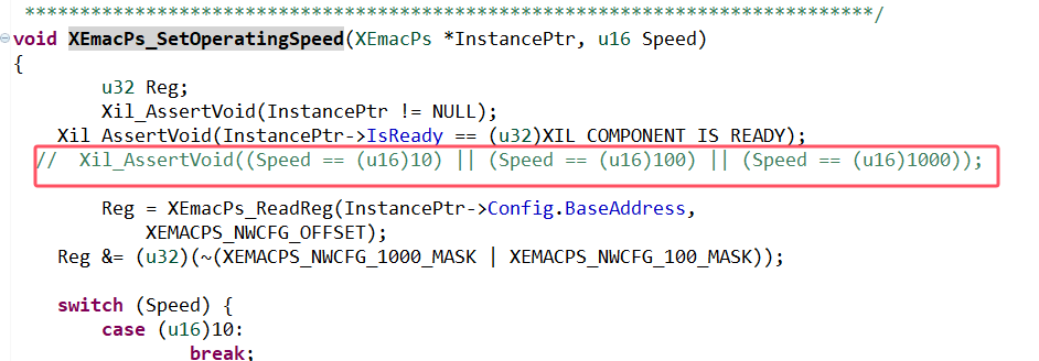

现象如下图所示,网线先不插,等待自协商结束后,再插上会无反应;
分析:
①笔者在调试中发现xemacps_control.c文件中,XEmacPs_SetOperatingSpeed函数里面有速率相关的断言;这里将其屏蔽即可。

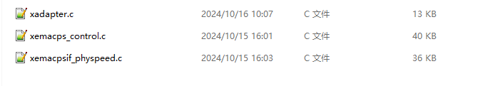

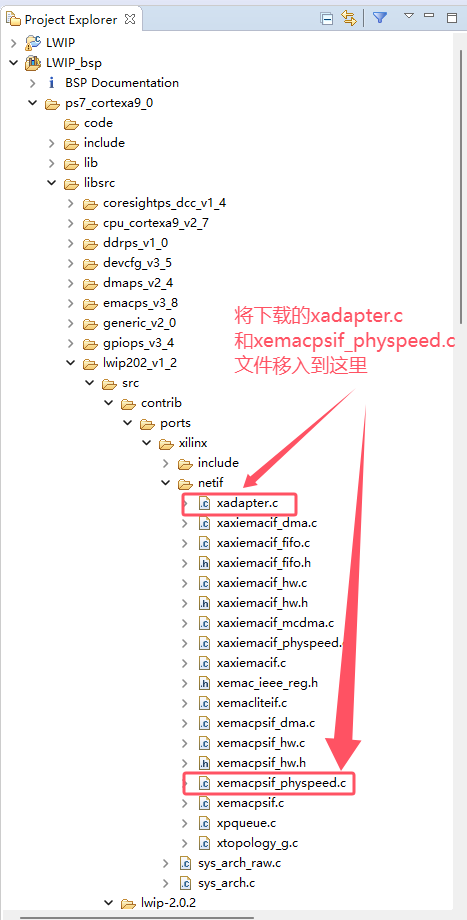

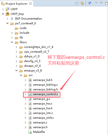

① 将帖子下方提供的三个C文件下载下来
② 打开工程下的bsp文件夹,找到对应的文件目录,进行替换即可

    发表于 2026-1-4 10:06:06 | 显示全部楼层
    帖子中附件可以在这里下载
    xadapter.c (11.06 KB, 下载次数: 88)
    xemacps_control.c (39.82 KB, 下载次数: 82)
    xemacpsif_physpeed.c (35.07 KB, 下载次数: 91)
