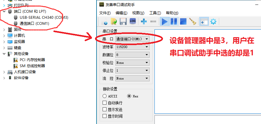

    1、端口号选择是否正确?
    设备管理器打开检查核对过端口号了?设备管理器中的端口号和你串口调试助手中选择的是同一个?以下为错误示范。(设备管理器中显示的开发板串口设备端口号为3,用户在串口调试助手中选的端口号是1。)
    如果设备管理器中没有“端口(COM和LTP)”这一项,或者这一项下没有“USB-SERIAL CH340(COMx)”这一项,请看第二条。
    2、USB转串口驱动装好了?

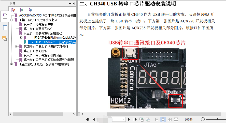

    串口驱动的安装方法请参见ACX720开发板用户手册“【第一部分】先把环境搭起来”->“第三步:安装开发板所需驱动 ”->“二、CH340 USB转串口芯片驱动安装说明”的内容,安装开发板驱动。(PS:不插USB数据线或者插了无效也能装,只要显示预安装成功即可)。如果安装驱动了还是不能显示上面第一条说的内容,请看第三条。

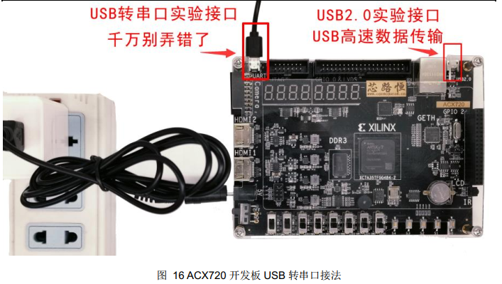

    3、USB数据线(开发板左上角)插好了?
    如果插好了,请确认是插的开发板左上角,也就是下载口左侧的USB接口,而不是网口右侧那个(这个是USB2.0高速数据传输口),如果插好且插对了,那么就换一根USB数据线测试,如果还不行,就换一个电脑的USB口做测试,如果还不行,就换一台电脑测试。再不行,就找我们店铺客服请求更换主板。

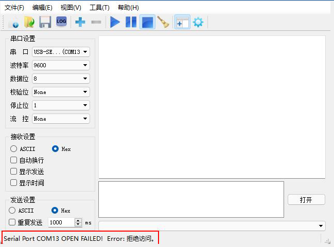

    二、串口打不开
    如果在串口调试软件界面,确认了上述端口和驱动都没问题后,打开端口提示打开失败或者端口被占用等信息,如下图所示。可能是你多开了串口调试软件已经打开了该串口而自己没有意识到,这个时候最简单的方法就是重新插拔下连接到开发板的这个USB线,这样已经打开该端口的软件就会因为该端口消失而失去对该端口的控制,然后重新插上USB线,就能使用你想要的软件打开该端口了。
