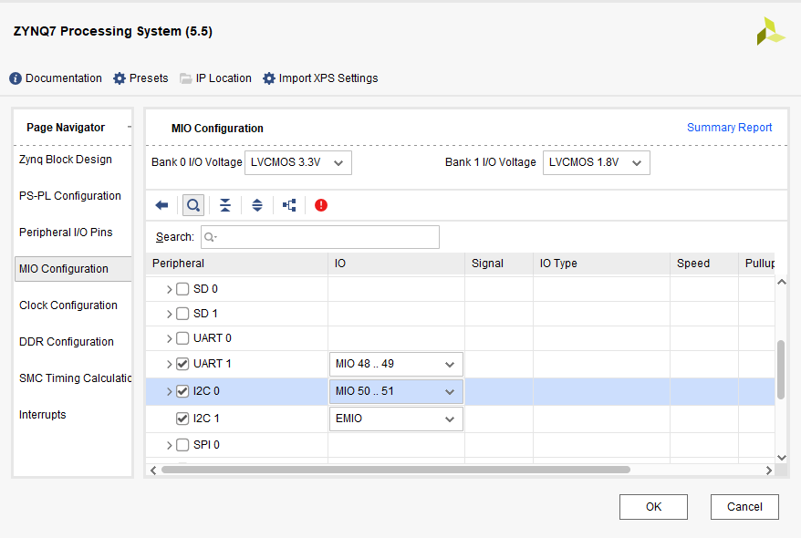

ACZ702和ACZ7015开发板上PS侧IIC总线通过MIO50...51引脚与HDMI芯片相连,对应I2C0外设,而在该例程中,I2C0外设被用来初始化摄像头。我们需要将I2C0外设配置为连接HDMI芯片,I2C1外设配置为连接摄像头初始化接口。

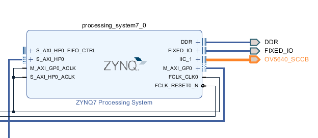

接着删除IIC_0残余的信号名,导出IIC_1引脚,将其命名为与修改前一致的信号名,例程中为OV5640_SCCB(这里引脚信号名设置如果不一致,则需要对摄像头初始化相关引脚重新管脚分配并约束)

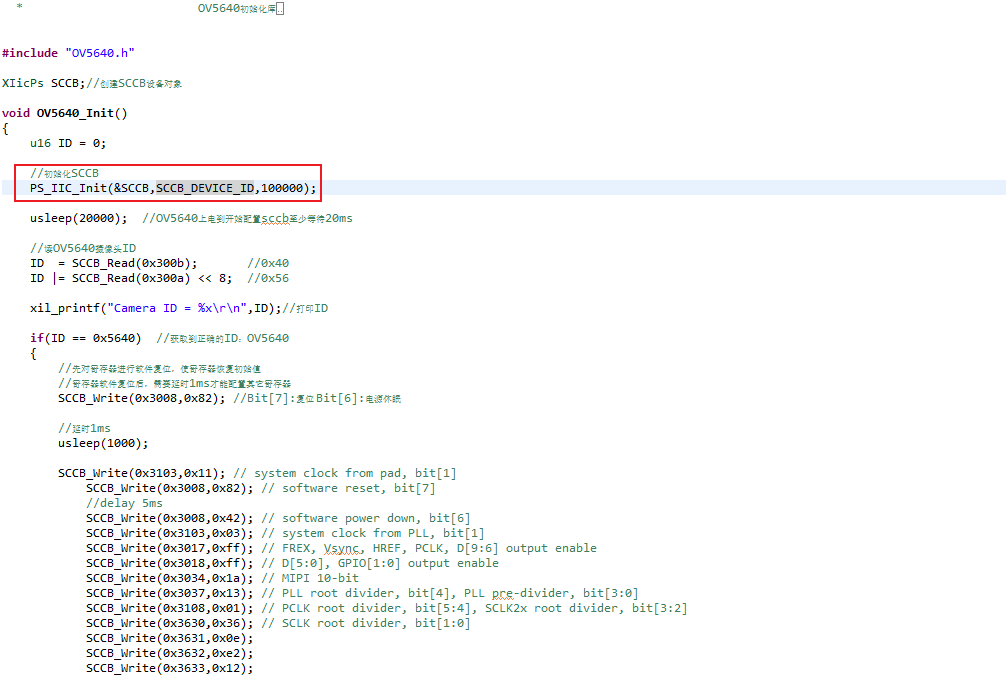

添加完成后我们还需修改设备ID,在我们提供的OV5640和PS_IIC库中,都是默认使用的PS_IIC_0,我们需要双击打开PS_IIC.h文件,添加对PS_IIC_1的定义,语句如下:
#define SCCB_DEVICE_ID XPAR_XIICPS_1_DEVICE_ID
随后双击打开OV5640.c文件,将其中PS_IIC_Init()函数的第二项参数修改为SCCB_DEVICE_ID,即将摄像头的初始化接口设置为PS_IIC_1,如下图所示:

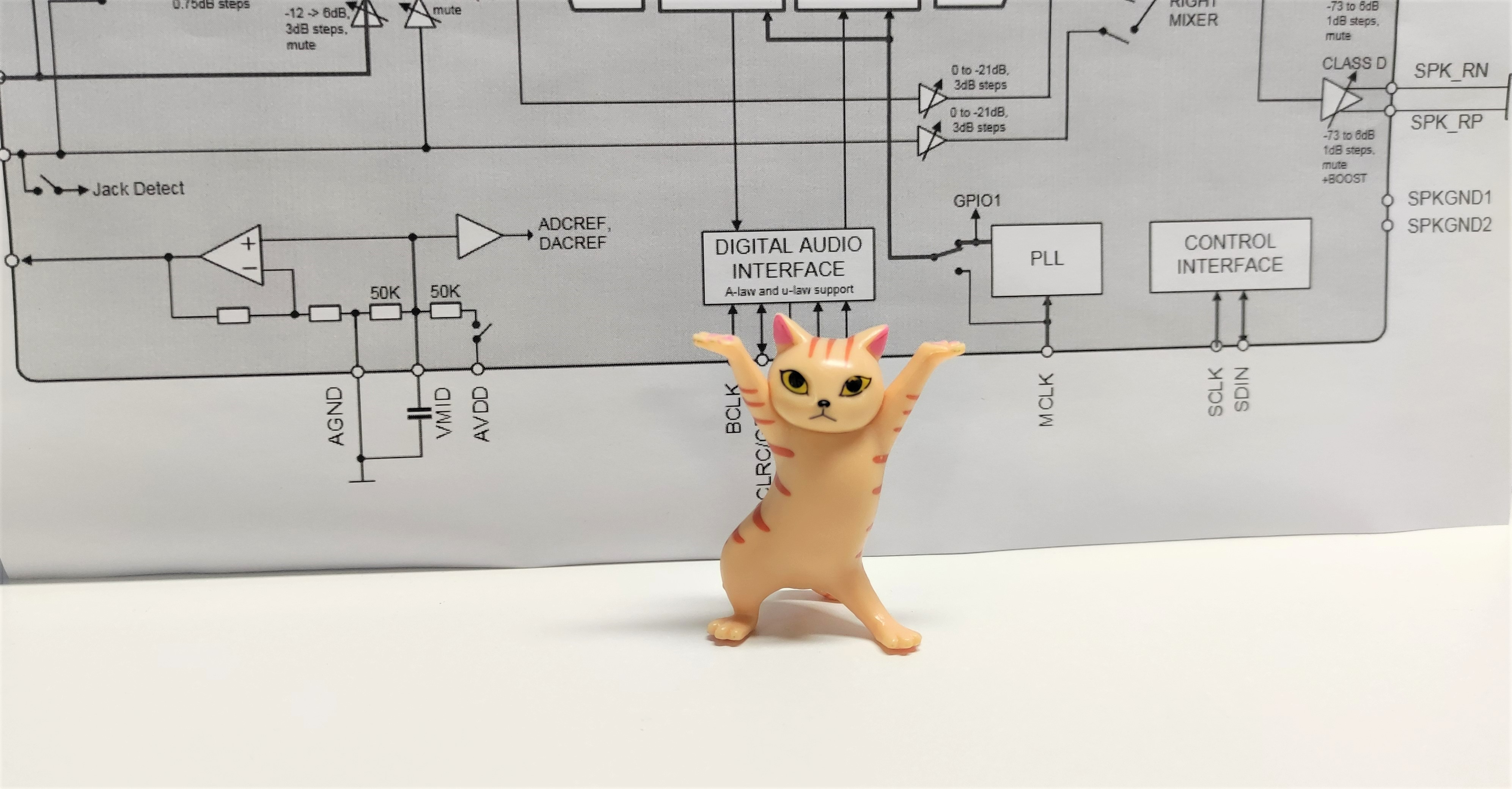

手机实物拍摄图:

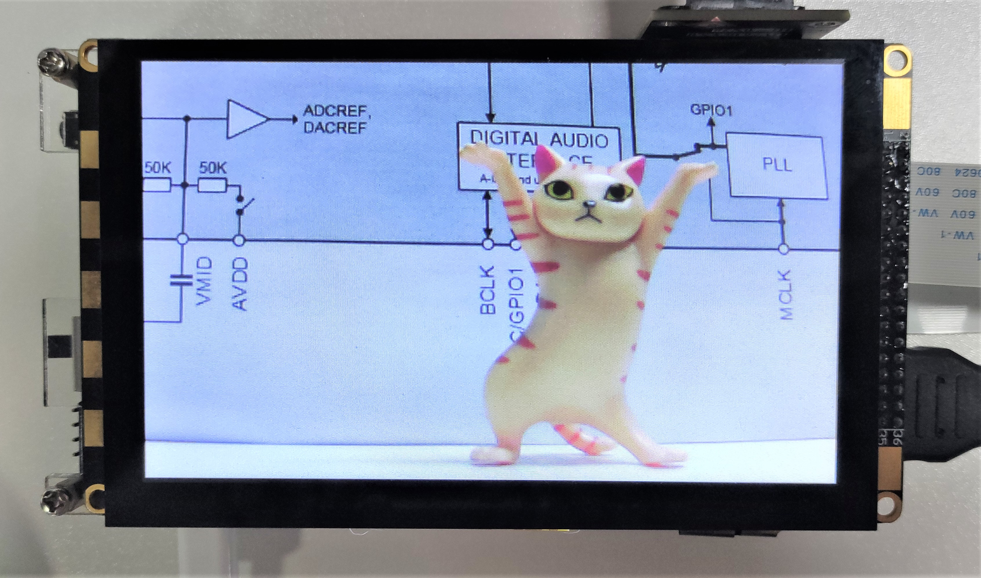

手机拍摄TFT显示图:

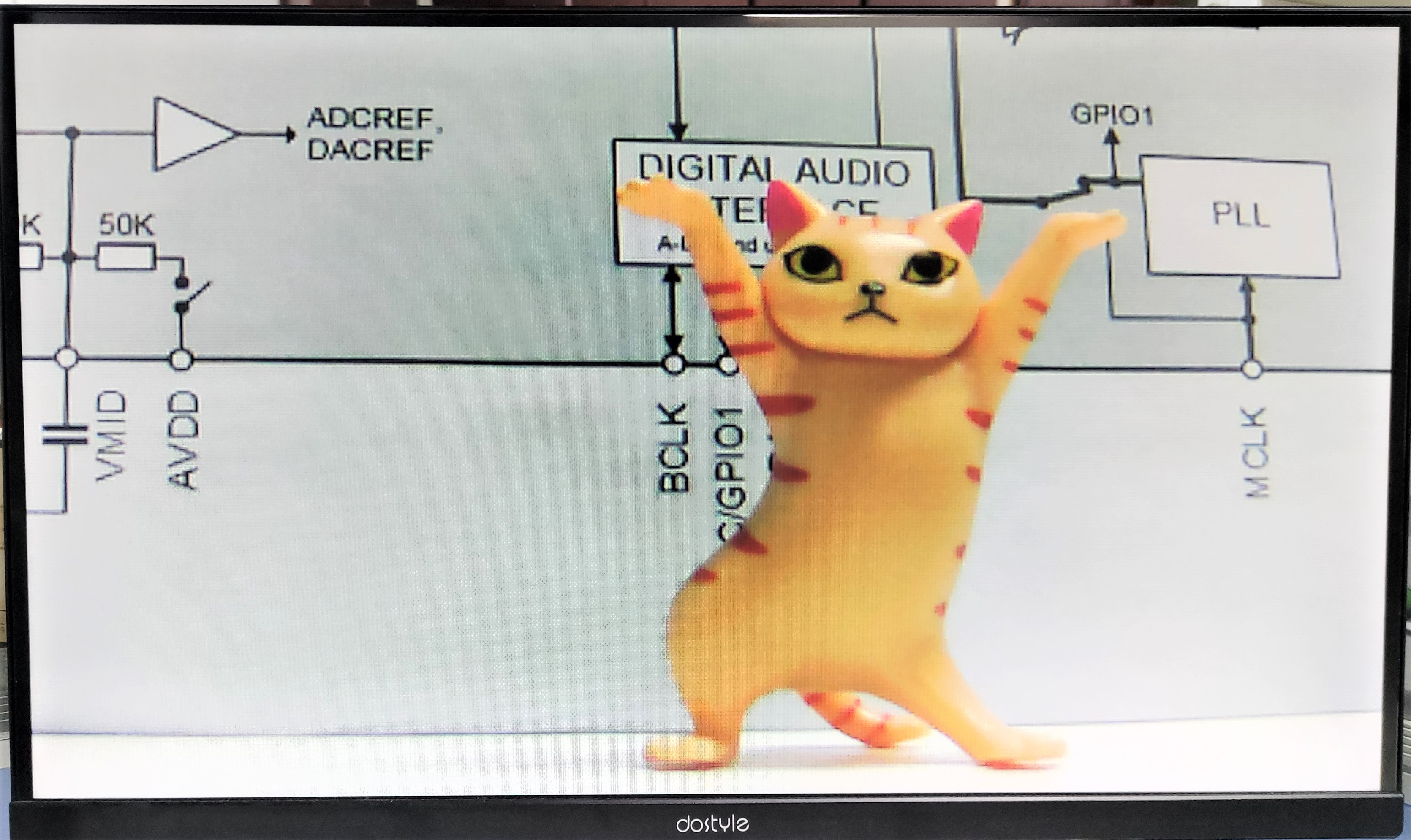

手机拍摄HDMI显示图:
