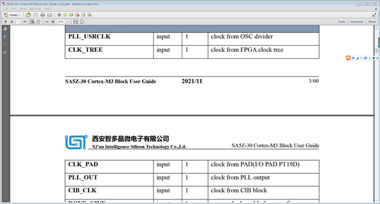

近些日子在学习国产的FPGA,有关CM3时钟有点疑惑。烦请小梅哥和各位指教。十分感谢!
如下是手册中有关时钟输入的截图。
(1)CLK_PAD是来自于芯片的外部引脚,但手册上CM3的时钟引脚应该是位于C3脚位的DIFF_RX_C10N,手册中给出的PT19D是什么意思?
(2)CIB_CLK,我的理解是时钟输入模块,不知是否正确?
(3)其余几个时钟选择PLL_USRCLK、CLK_TREE和PLL_OUT分别来自于哪里?如果我想选择它们之中的一个作为CM3的时钟,例化的时候应该如何选择?

 楼主| 发表于 2022-6-8 16:08:59 | 显示全部楼层
十分感谢您的解答。对于问题1和问题2,我完全明白了。对于正常使用应该没有问题了。但对于问题3,我还是有点小疑问。这款芯片内部有晶振吗?主频是多少?另外,CLK_TREE指的是哪个时钟呢?有关这款芯片的时钟,是否有更详细一点的文档呢?我刚入手这款芯片,资料还没有看全,请多见谅和指教。十分感谢!

    问题1:PT19D是我们内部命名,对应的就是DIFF_RX_C10N;
    问题2:CIB是逻辑内部互连线的缩写,可以用PLL过来的时钟,也可以用管脚输入的;
    问题3:xsCM3的原语中有个参数param.coreclk可选择时钟来源,其中PLL_OUT是内部晶振输出的时钟,PLL_USRCLK是PLL输出的时钟。
