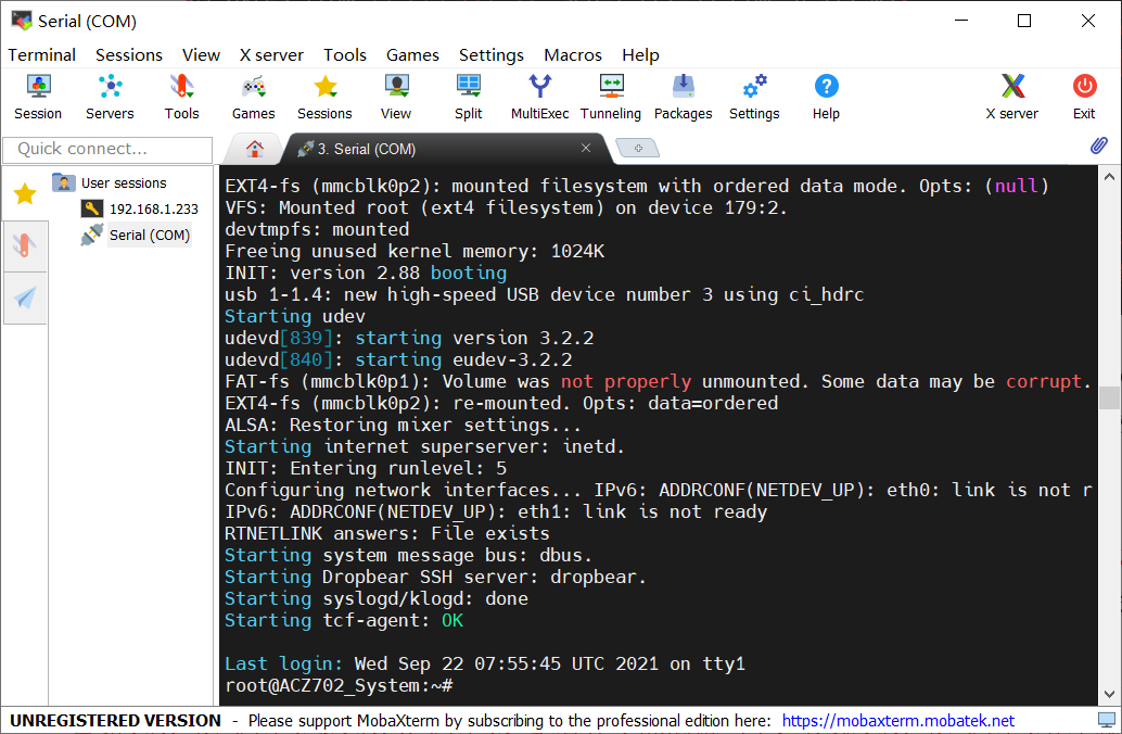

(1)使用ACZ702/ACZ7015开发板的出厂固件,设置启动模式为Qspi模式,USB接到Host端,启动开发板,进入Linux系统。

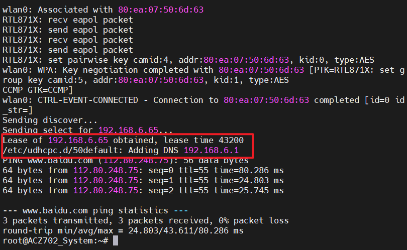

(2)由于板载WIFI信号范围有限,建议手机打开WIFI热点,然后使用开发板连接手机热点,注意,WIFI名称和WIFI密码不能带空格。
第一次测试时,需要输入以下脚本修改WIFI名称和密码,其中WiFi_Name和WiFi_Password,分别替换成自己要连接的Wifi名和Wifi密码即可,注意空格。
./Conf_WIFI.sh WiFi_Name WiFi_Password
例如,假设希望连接的WIFI网络名称为tplink123,密码为12345678,则输入命令为:
./Conf_WIFI.sh tplink123 12345678
启动测试脚本
./wifi.sh
这里显示IP地址分配成功,已经连接上了网络

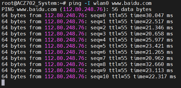

(3)接下来试试连接外网,测试能不能访问到百度的服务器
输入以下命令
ping -I wlan0 www.baidu.com
可以看到,开发板已经访问到百度的服务器,接收到了应答,按下Ctrl+C可以结束进程
