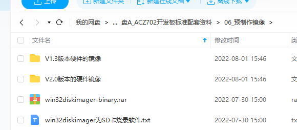

1.打开网盘资料,找到以下路径,其中“win32diskimager-binary.rar”为必须下载的文件,其余的文件为不同型号与版本的开发板对应的镜像压缩文件,根据你购买的开发板型号与版本号,选择下载对应的镜像压缩文件即可,例如我购买的是ACZ702的7010型号的V2.0版本,就下载V2.0版本硬件镜像文件夹下的“ACZ702_7010_V2_0.zip”这个压缩包。

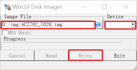

2.在软件界面选择你解压之后的ACZ702_XXXX.img镜像文件,右边的Device选则你插入的读卡器的盘符,最后点击Write,在弹出的弹窗选择确定,等待烧录完成即可。

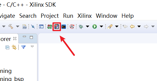

1.根据自己的开发板版本(版本号见开发板右侧丝印,目前有V1.3和V2.0版本)下载本文末尾的BOOT.zip附件,解压后放在一个英文路径,然后打开任意一个Vivado工程的SDK工程,点击Program Flash Memory图标 image.png

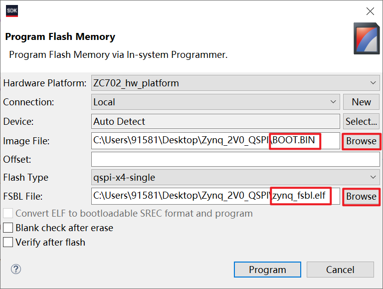

2.在弹出的窗口中分别点击Image Files和FSBL Files右侧的Browse,添加刚刚下载的BOOT.BIN文件和zynq_fsbl.elf文件 image.png

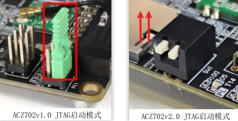

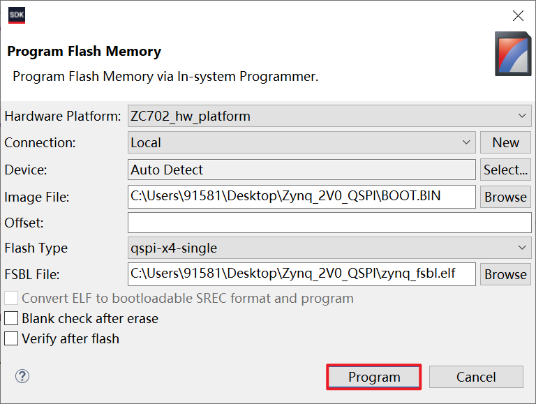

3.将开发板调整为Jtag模式,然后用type-c数据线将开发板的调试接口连接到电脑,按一下右下角的“Reset”按键将开发板复位

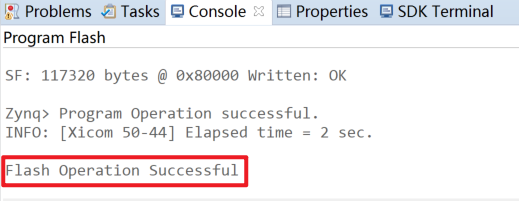

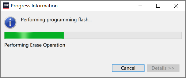

5.烧写中
6.烧写完成

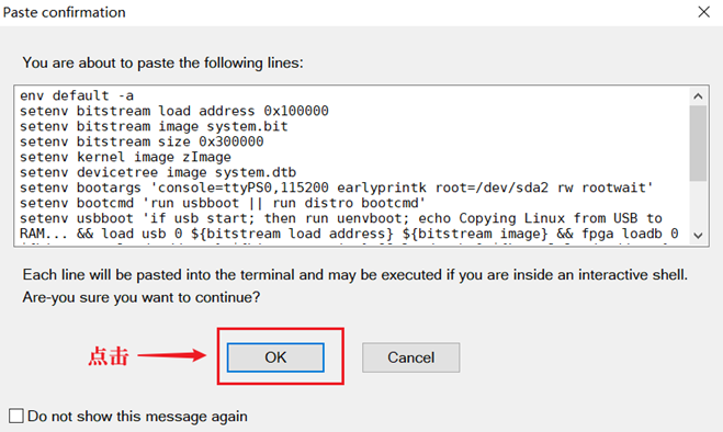

setenv usbboot 'if usb start; then run uenvboot; echo Copying Linux from USB to RAM... && load usb 0 ${bitstream_load_address} ${bitstream_image} && fpga loadb 0 ${bitstream_load_address} ${bitstream_size} && load usb 0 ${kernel_load_address} ${kernel_image} && load usb 0 ${devicetree_load_address} ${devicetree_image} && bootz ${kernel_load_address} - ${devicetree_load_address}; fi'
saveenv
boot
3.单击鼠标滚轮粘贴后会出现以下界面,点击ok即可

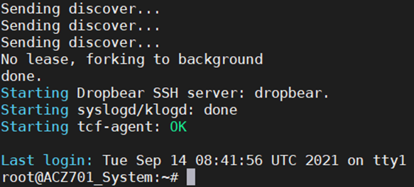

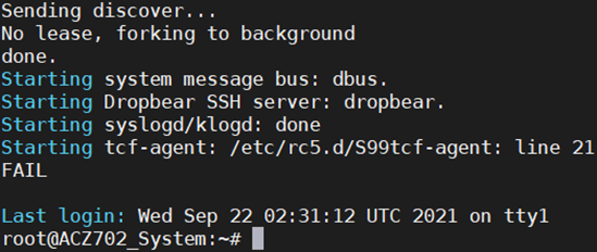

4.然后会进入启动界面,最后linux系统启动完成,显示如下:

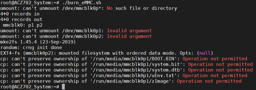

5.在这个界面输入以下命令
./burn_eMMC.sh
如果让你输入密码,直接输入123即可,加密码是为了防止某些用户在正常使用时误操作输入了烧写命令,导致eMMC或SD卡被格式化。
6.上图表示烧写完成,此时可以输入以下命令关机
