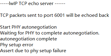

近期有小伙伴在使用ACZ702开发板尝试官方的lwip模板做实验时,出现自动协商失败或者Phy设置失败的问题

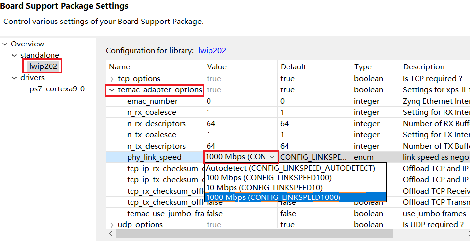

这个问题可以在bsp中关闭自动协商解决,但治标不治本,因此这里教大家如何一劳永逸的解决这个问题。
备注:使用lwip echo server模板时,关闭自动协商会出现Link up/down反复的Bug,要么根据本帖修改源码,要么更换其它模板关闭自协商。
原因

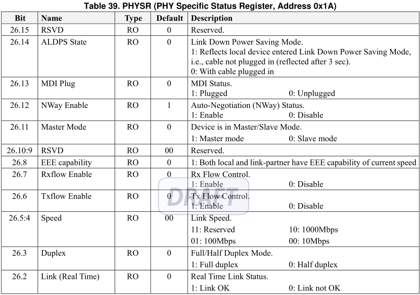

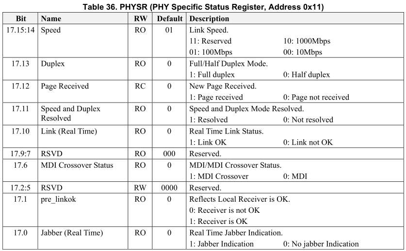

使用官方的lwip模板无法自动协商,是因为该模板默认使用Realtek的RTL8211E芯片,而ACZ702开发板上使用的网卡芯片是Realtek的RTL8211FDI芯片,由于两种芯片的PHYSR寄存器有差异,因此需要小小的修改一下
RTL8211E的PHYSR寄存器说明
RTL8211FDI的PHYSR寄存器说明
可以看出来两款芯片的PHYSR寄存器的地址和寄存器的位定义都不一样,因此需要在源码中修改这部分

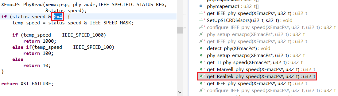

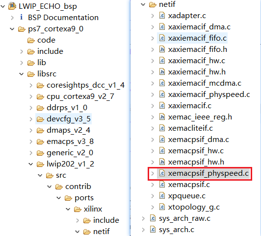

(1)打开工程下的bsp文件夹,找到xemacpsif_physpeed.c文件

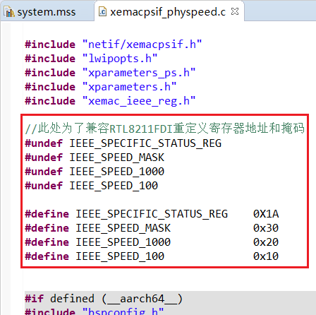

(2)在文件的头文件包含后面增加以下代码,重新定义寄存器地址以及掩码等数值
//此处为了兼容RTL8211FDI重定义寄存器地址和掩码
#undef IEEE_SPECIFIC_STATUS_REG
#undef IEEE_SPEED_MASK
#undef IEEE_SPEED_1000
#define IEEE_SPECIFIC_STATUS_REG        0X1A
#define IEEE_SPEED_MASK                 0x30
#define IEEE_SPEED_1000                 0x20
#define IEEE_SPEED_100                  0x10
(3)找到文件里的get_Realtek_phy_speed函数,将下图所示位置由“0x400”修改为“0x4”

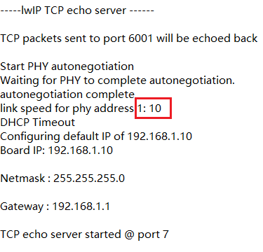

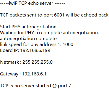

(4)保存并编译,使用网线连接开发板和支持dhcp的路由器,然后下载测试程序,可见自动协商成功,dhcp成功,动态IP为192.168.6.199
(5)使用网线连接开发板和电脑,将电脑以太网口设置为10M全双工,静态ip为192.168.1.100,然后下载测试程序,可见自动协商成功,静态IP为192.168.1.10

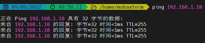

(6)使用电脑端ping一下试试,也成功(记得关闭网络防火墙)

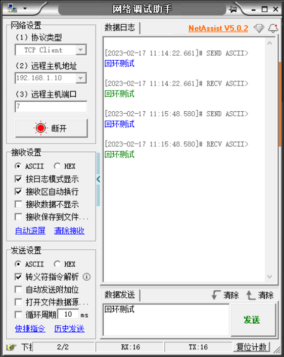

(7)使用网络调试助手测试回环功能,也没任何问题

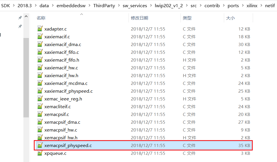

(1)找到Vivado安装目录下的Xilinx\SDK\2018.3\data\embeddedsw\ThirdParty\sw_services\lwip202_v1_2\src\contrib\ports\xilinx\netif路径下的xemacpsif_physpeed.c文件
(2)按照前文中的修改方法来修改它,然后保存
(3)依据lwip模板创建一个新工程试试,果然新工程中的库已经被修改

发表于 2024-4-1 16:06:37 | 显示全部楼层
如果电脑无法ping通,需要通过cmd,检查是否出现了该项arp静态绑定
使用命令删除绑定
[C#] 纯文本查看 复制代码
arp -d 192.168.1.10
再次尝试ping,成功

    发表于 2024-8-23 14:40:13 | 显示全部楼层
    实测,对于上述帖子内容,修改后在开启自动协商的情况下,确实能解决问题,但如果有需要一定是关闭自动协商,则还是会出现反复up和down的情况。
    参考github上的说明,对xadapter.c文件中第385行屏蔽,可以解决问题,让程序正常运行,但是也会导致无法自动检测up和down,存在小瑕疵。暂不影响使用。
    具体的根治方法,有待进一步研究。
