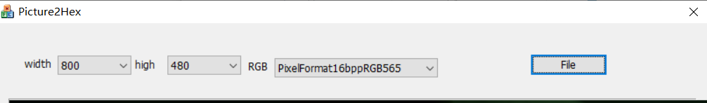

    1、使用工具Picture2Hex生成图片数据文件,运行工具目录下的Picture2Hex.exe,软件打开后
    (1)width设置为800
    (2)high设置为480
    (3)RGB使用默认PixelFormat16bppRGB565
    (4)设置好后,点击File,选择待转换图片,图片支持bmp,png,jpg格式,选择完图片后,在work目录下会生成一个logo.c文件,这个文件就是图片转换的数据文件.

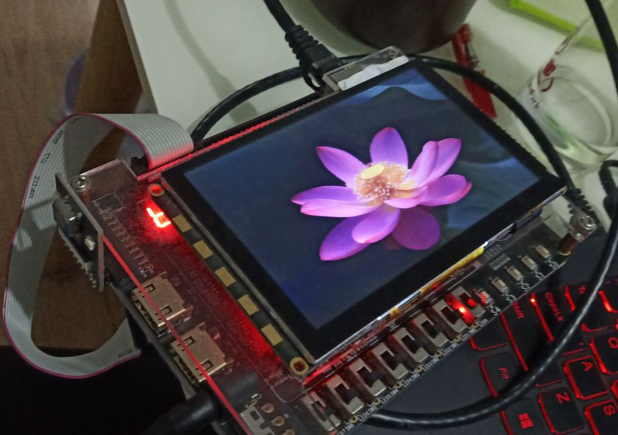

    3、运行以太网传图上位机“以太网传图.exe”,这样可以看到开发板TFT屏上显示PC下传的图片。显示效果如下。
    上位机内img_data下test800x480_1.c是对应动图test800x480_1.gif的数据,将test800x480_1.c改名为test800x480.c运行上位机可以看到效果。
