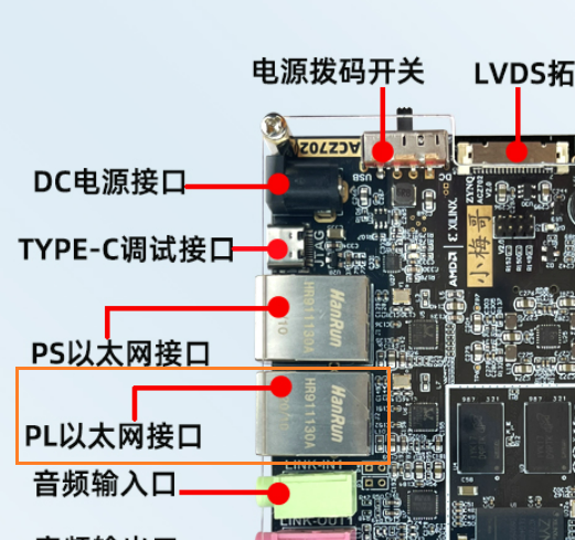

1.使用网线将Zynq开发板的PL端网口和电脑的网口连接

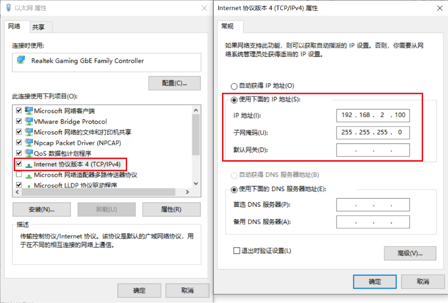

2.设置电脑的网络ip地址为192.168.2.100

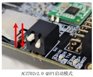

3.将Zynq开发板设置为QSPI启动(不要插SD卡),然后按下开发板右下角的Reset按键,让开发板运行出厂固件
注意,开发板启动后左下方的蓝色和红色小灯会闪烁,且蜂鸣器会“滴”一声,表示开发板启动成功

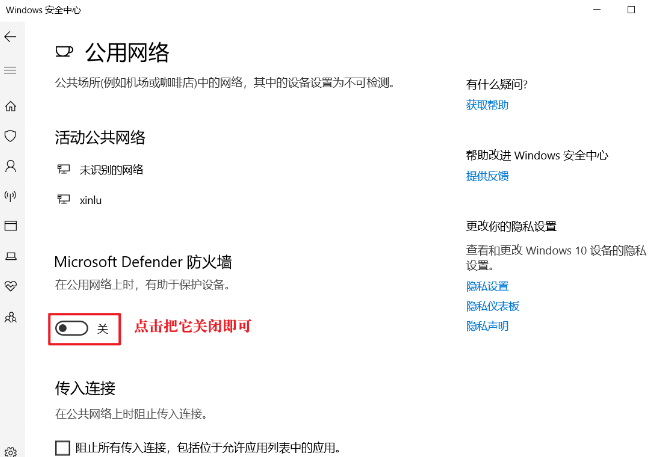

4.关闭电脑的公共防火墙

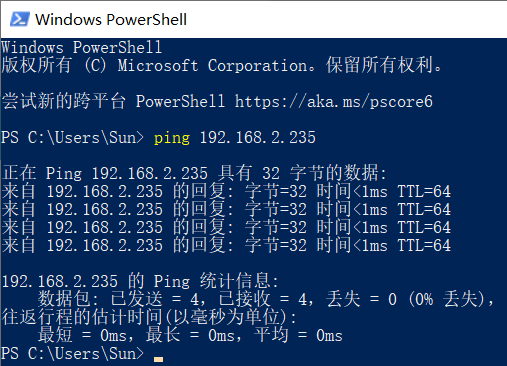

5.使用电脑的shell来ping开发板的PL端网口的IP地址192.168.2.235,这里可以看到成功ping通,且丢包率为0,说明PL端网口没问题,可以正常使用
