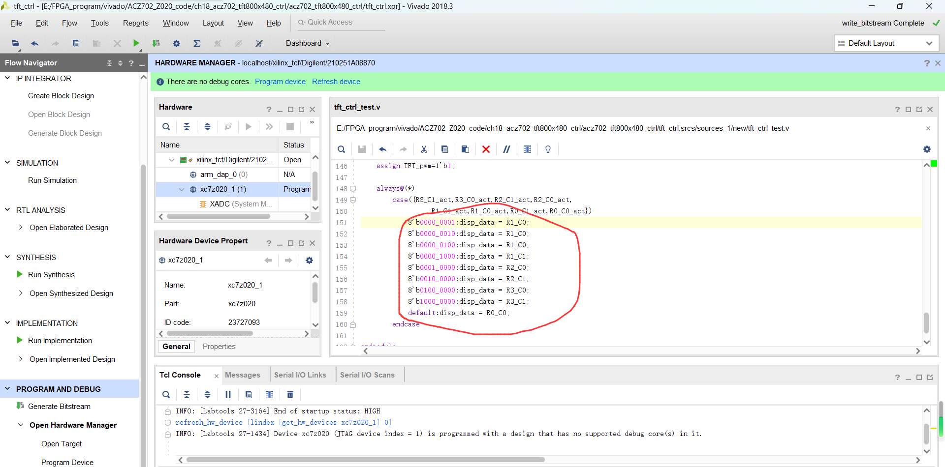

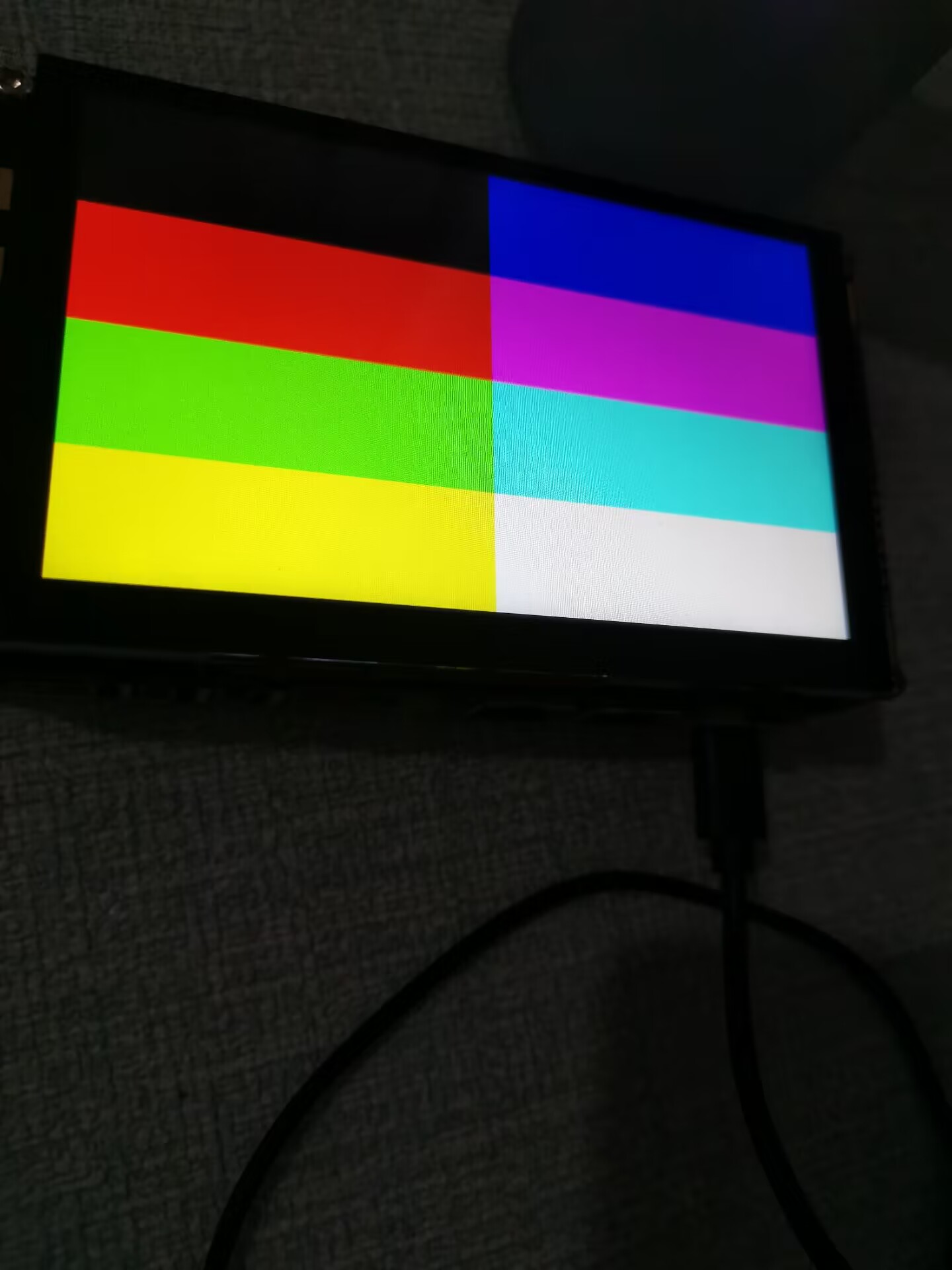

    请问关于小梅哥TFT驱动的那个8色条显示案例,无论我怎么修改资料提供的程序,当下载到板子上后却还是显示的八色条(甚至删掉部分程序都还是),请问这是什么原因呢?image.png2C1A813E457CC5466A1F0A225E206847.jpg

    发表于 2023-6-18 08:55:43 | 显示全部楼层
    你是不是下载程序时候一直下载的我们提供好的bit文件

     楼主| 发表于 2023-6-18 15:42:07 | 显示全部楼层
    解决了,太感谢了!我把原来的bit文件删了再重新产生bit文件确实就显示我想要显示的内容了,请问vivado每次改了程序产生的bit文件不能将原来的bit文件给覆盖吗?
