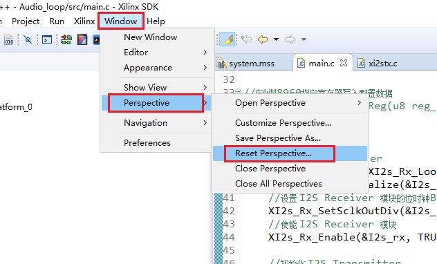

问题描述1
用户在使用SDK软件时,偶尔会出现关闭某些窗口后无法打开的情况,此时即使关闭软件后重新打开也无法恢复
解决办法
点击软件上方的Windows->Perspective->Reset Perspective...,该步骤会恢复默认窗口界面。

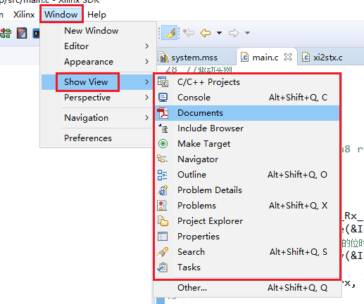

问题描述2
恢复窗口后,下方的Problems、Tasks等信息窗口并没有恢复
解决办法
在Windows->Show View下选择需要显示的信息窗口
