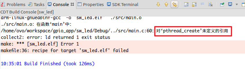

问题描述
在使用Ubuntu下的Xilinx SDK软件编译应用时,出现报错对‘pthread_create’未定义的引用

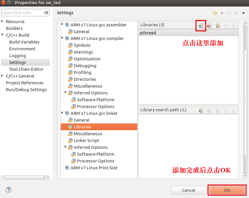

解决方法
在工程属性中添加pthread库即可,右键点击该工程->Properties->C/C++ Build->Settings->Tool Settings->ARM v7 Linux gcc linker->Libraries
点击Libraries界面右上角的Add...按键,添加“pthread”然后保存配置并应用即可。

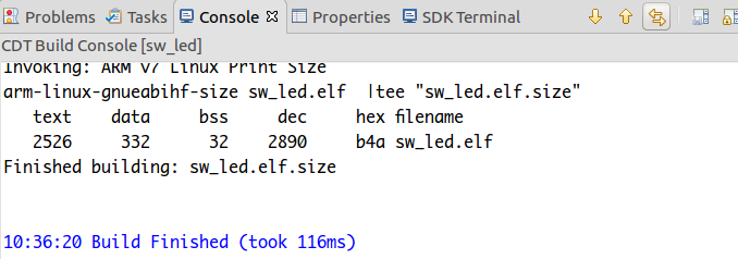

再次编译,即可编译成功
