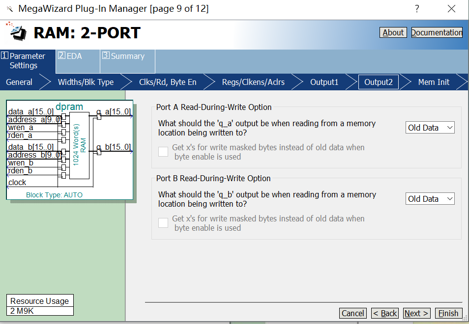

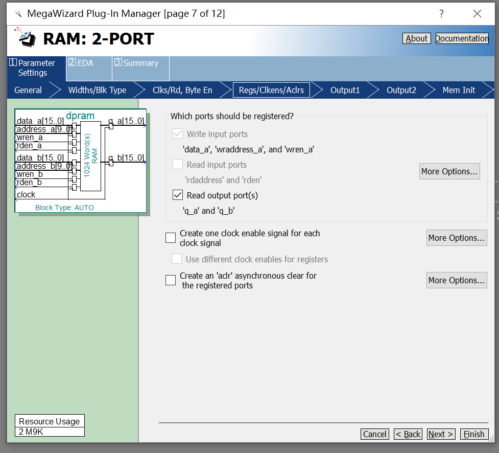

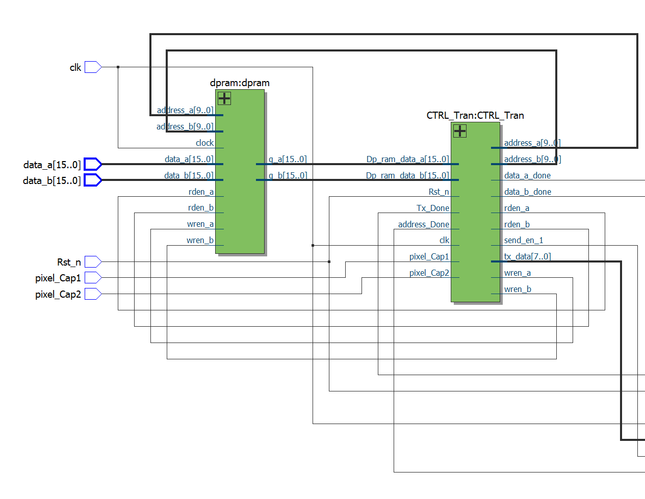

QUartus软件内置的利P,使用它的的真双口RAM,两路信号的输入,对于一路信号并没有写地址wraddress和读地址rdaddress,只有一个地址address,前半段作为写地址,后半段作为读地址*7d23f3bbfa0df92dbe056f8981783f7.png

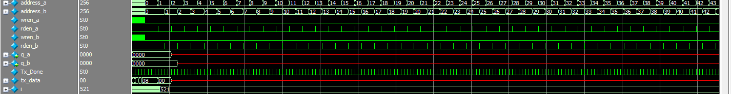

有wren信号触发一次然后数据写入写地址里面,所有数据写完之后,rden信号触发,每一次触发对应着一个读地址,这是顶层设计图!
但是我输出的‘q_a'和'q_b'却没有数据,是为什么
