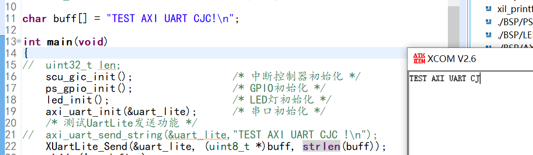

    很奇怪,发送字符长了就这样了? 我在单步调试的时候,是可以显示完整的。换了线,换了调试助手,在测试串口回传的是没一点问题的!!!很无助!

    查阅AXI_UARTLITE手册你会发现它的FIFO深度只有16字节,单次填充FIFO最多填充16字节,而且你用的这个函数XUART_Lite在轮询模式下无法发送超过FIFO容量的数据 image.png
    函数的注释这里写了,如果要超过FIFO容量需要重复调用这个函数,且最好FIFO里的数据被发完之后再调用,所以针对你在使用AX_UARTLITE单次发送超过16字节数据时有两种解决方式(1)使用多个XUartLite_Send发送函数,每次不超过16字节,且在每个发送函数后添加短暂延时,确保将上一次发送完成后再开启下一次传输
    (2)开启UART中断,具体方法我们有提供例程和文档,可在ACZ702开发板资料中找到

    是这个原因 谢谢  发表于 2022-8-31 14:26
