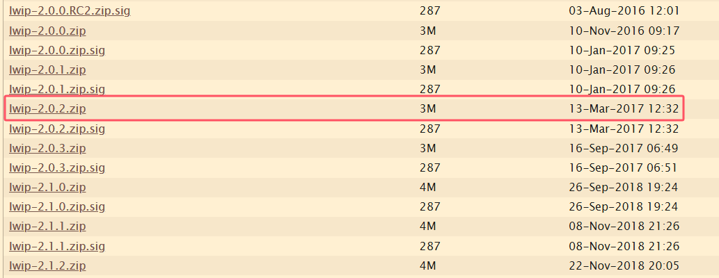

从官方下载lwip-2.0.2 源码:Index of /releases/lwip/

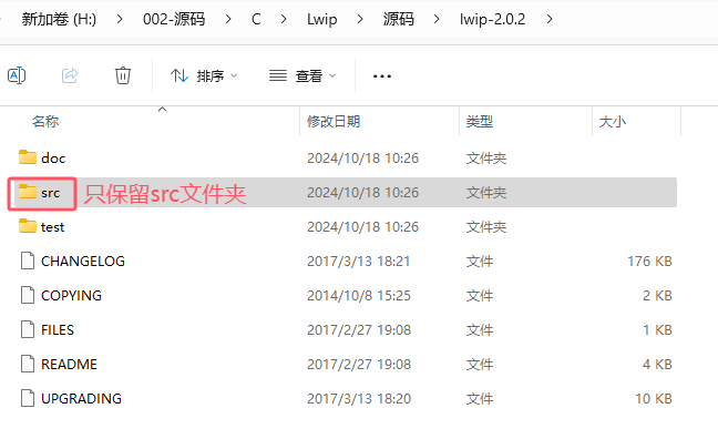

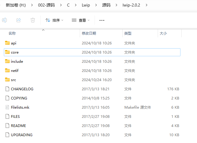

为了优化工程结构并减少不必要的代码,我们需要对下载的 LwIP 源码进行精简。LwIP 源码包含了大量文件,但在实际应用中我们只需要其中一部分。具体步骤如下:
①进入下载好的 LwIP 源码目录
②仅保留 src 文件夹,删除其他非必需文件夹
③src 文件夹包含了我们所需的核心代码:
  • 协议栈核心代码
  • 网络接口驱动
  • 必要的头文件

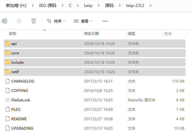

同时,为了进一步简化目录结构,我们将src文件夹中的所有文件移动到其父目录下,然后删除空的src文件夹。这样的扁平化结构更加清晰易用。
LwIP 源码中的 apps 文件夹包含了 HTTP、SNMP、MQTT 等应用层协议的实现。由于当前项目仅需要基础的网络功能,无需使用这些上层协议,因此可以直接删除 apps 文件夹,使项目结构更加精简。

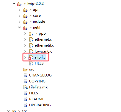

继续修改:
① 修改sys.h

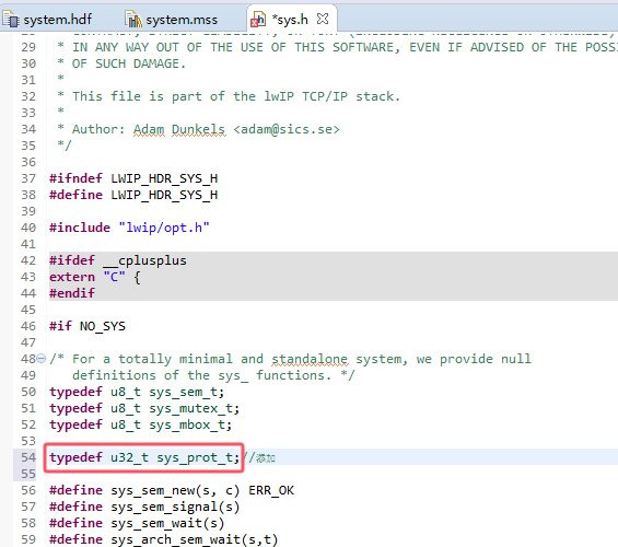

找到sys.h头文件,在54行添加上:
typedef u32_t sys_prot_t;
② 删除slipif.c文件
slipif.c 是用于实现 SLIP (Serial Line Internet Protocol, 串行线路网际协议) 接口的代码,我们在ZYNQ平台上用的是RGMII/以太网,所以不需要该文件,删除它。

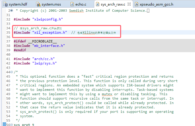

打开sys_arch_raw.c文件在开头添加下面代码:
// 在sys_arch_raw.c开头添加
#include "xil_exception.h"  // 包含Xilinx的异常处理头文件

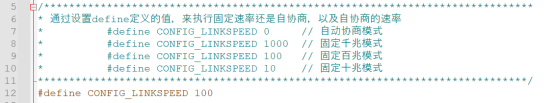

其中,config_linkspeed.h文件主要是配置固定速率还是自协商,以及自协商的速率。如下图所示,将CONFIG_LINKSPEED设置为0为自动协商模式,设置1000为固定千兆模式,设置100为固定百兆模式,设置10为固定十兆模式。
