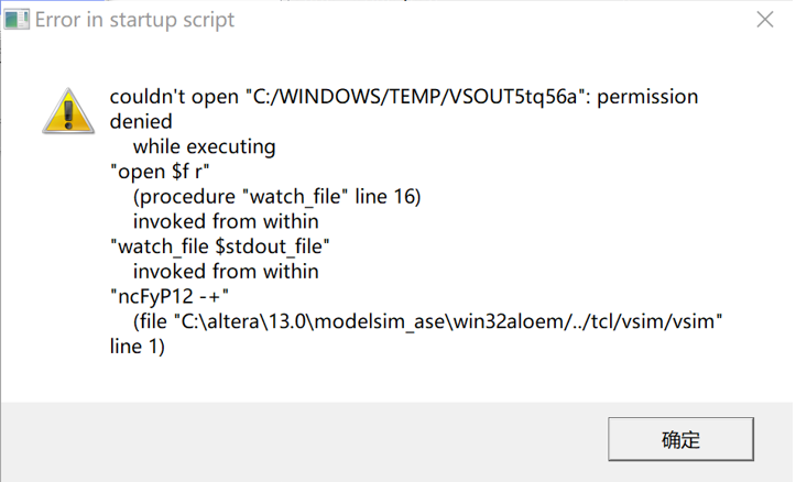

    部分学员在使用modelsim进行仿真时,会出现弹窗:Error in startup script,且无法继续进入软件,如下图所示:
    弹窗内容为:
    couldn't open "C:/WINDOWS/TEMP/VSOUT5tq56a": permission
    denied
    while executing
    "open $f r"
    (procedure "watch_ file" line 16)
    invoked from within
    "watch file $stdout file"
    invoked from within
    "ncFyP12 -+"
    (file "C:\altera\13.0\modelsim ase\win32aloem/../tcI/vsim/vsim"
    line 1)
    点击确定,关闭弹窗后,modelsim也退出了。

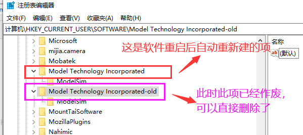

    打开注册表编辑器,将HKEY_CURRENT_USER\Software\Model Technology Incorporated修改为Model Technology Incorporated-old,保存并退出,然后重启modelsim软件,再次打开注册表编辑器,就会发现软件新建了一个名为“Model Technology Incorporated”的项,如下图所示:
    注意事项
    将注册表修改后,只有重新启动modelsim才能再次建立注册项实现修复。
