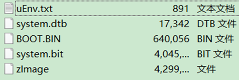

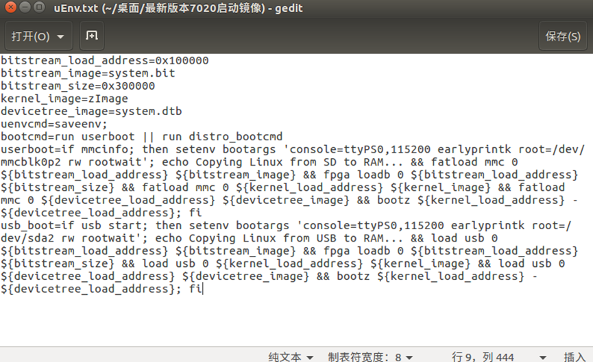

直接创建一个名为uEnv的txt文件,将要添加或修改的环境变量以“环境变量名=环境变量值”的格式写在文本里。如下图
然后把uEnv.txt文件放在sd卡的启动分区,和内核镜像放在一起

loadbootenv需修改为以下值 loadbootenv=usb start; load usb 0 ${loadbootenv_addr} ${bootenv} 这里使用setenv命令修改环境变量,然后使用run uenvboot命令加载用户环境 setenv loadbootenv 'usb start; load usb 0 ${loadbootenv_addr} ${bootenv}' run uenvboot 这里可以在uEnv.txt中添加一条环境变量 uenvcmd=saveenv 这条环境变量默认是不存在的,如果它被创建了,uenvcmd会在uenvboot的最后一步被执行,这里添加它的值为saveenv的目的,是在每次导入用户环境后,运行saveenv命令让系统自动保存当前环境变量。
