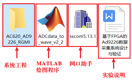

    本次实验配套的文件压缩包名为AC620_AD9226_RGMII.zip,解压后可得到配套的工程文件,说明文档和调试工具。
    图 1 项目文件
    1、AC620_AD9226_RGMII.zip:基于AC620开发板(Cyclone IV E FPGA)QUARTUS II 13.0平台AD9226数据采集系统源工程
    2、ADCdata_to_wave_v2_2.m:基于MATLAB的采样结果数据处理函数
    3、sscom5.13.1: 网口调试工具
    4、实验简易说明

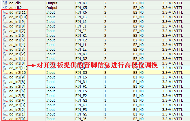

    在此再次特别提醒:在引脚绑定的时候,我们要特别注意ACM9226模块的LSB引脚和MSB引脚,AD9226的12位输出数据接口中,bit11为 LSB、bit0为MSB。这与我们FPGA中对于多位宽信号的高低位的处理恰好相反,ACM9226模块对应的LSB是数据位最高位,而对应的MSB是数据位的最低位。如果在绑定引脚芯片的时候没有注意,则有可能会得到没有规律的输出数据。所以使用时,要么在分配引脚时直接调换过来,要么在程序中对所有位的高低位置进行调换,不然采集到的数据将无法进行准确分析。下图 2为AD9226数据接口引脚分配图。
    图 2 AD9226数据接口引脚分配图
    表 2 引脚分配表

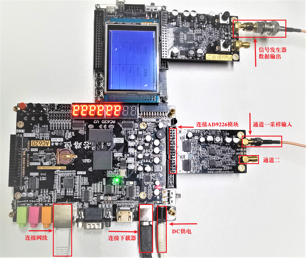

    硬件连接
    根据前面的描述准备好硬件,我们可以进行连接:
    1、 连接好ACM9226模块到开发板。
    2、 信号发生器的输出端连接到ACM9226模块的通道输入端,可根据设置连接不同通道。
    3、 连接好FPGA开发板网线。
    4、 连接好开发板电源。
    5、 连接好开发板下载器。
    硬件连接完成后如下图 3 所示。在以上所有模块和线路连接好之后就可以打开开关,开始下载程序。
    图 3硬件连接图
    在信号发生器上设定好采样频率,可使用示波器对信号发生器输入的数据进行观察,确认输入数据是否正常,和采集的数据进行对比验证。

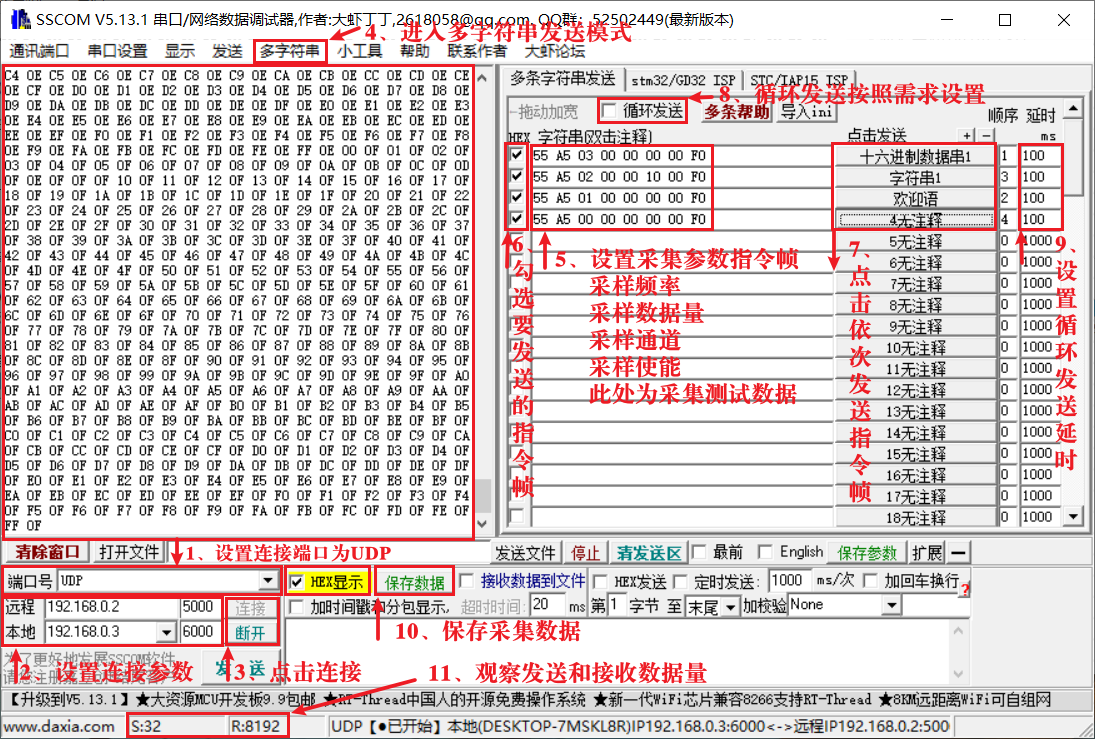

    打开sscom5.13.1网口调试工具,依次设定好UDP端口,端口连接设置,然后打开网口。点击多字符串,点击勾选四个指令栏,填入指令:
    采65536字节的数据,则设置为:55 A5 02 00 00 80 00 F0
    采样通道为第一通道,则设置为:55 A5 01 00 00 00 01 F0
    采样通道为第二通道,则设置为:55 A5 01 00 00 00 02 F0
    采集测试用数据,通道则设置为:55 A5 01 00 00 00 00 F0
    采样的速率为50M,指令设置为:55 A5 03 00 00 00 00 F0,
    采样的速率为5k,指令设置为:55 A5 03 00 00 27 0F F0
    采集使能指令帧设置为:55 A5 00 00 00 00 00 F0
    清空计数器和接收区后,从上到下依次点击勾选的1,2,3,4条数据串发送按钮,数据设定完成后开始采集,网口调试助手设置界面如图 4 所示。
    图 4 网口调试设置
    通过调试窗口可以对采集的数据量和下发的指令是否匹配,对采集的数据做进一步的分析可以验证数据采集是否符合期望,可对采集数据利用MATLAB进行绘图分析。

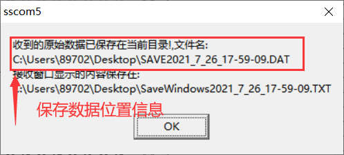

    图 6中可以看到,点击网口助手保存数据会产生两个数据文件,第一个是DAT格式的数据文件,第二个是文本格式的数据文件,读者可根据自身需求对不同格式的文件进行调用,本次实验调用的的是DAT格式的数据文件。采集数据文件路径都与安装的调试助手的路径有关,在网口调试窗口中点击数据保存时会有显示,下图显示的是sscom5.13.1网口调试工具安装于桌面的数据保存路径。
    图 5 保存数据位置信息
    文件为二进制格式DAT文件,调用时可复制文件到MATLAB安装路径下,这样修改文件名就可以进行图像绘制。DAT文件如图 6所示。

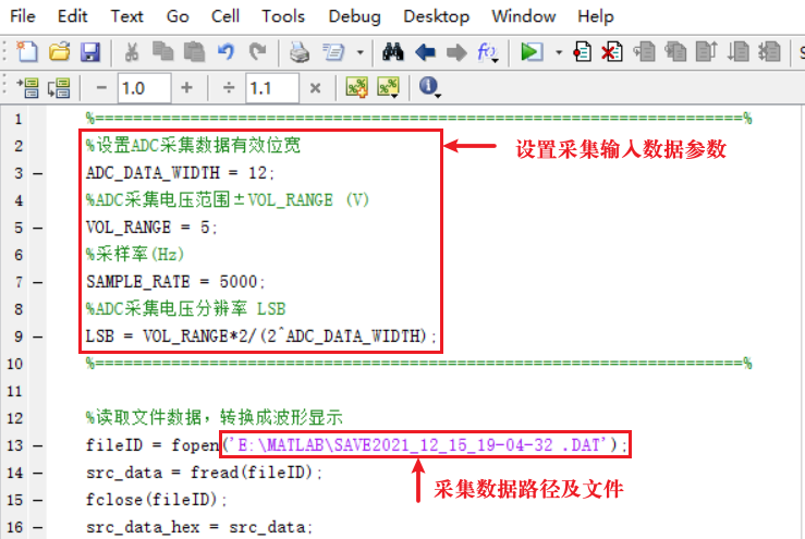

    打开ADCdata_to_wave_v2_2.m,MATLAB采样结果数据处理函数如图 7所示。
    图 7 MATLAB数据分析程序

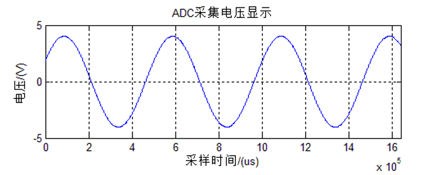

    打开matlab代码的工程文件,修改好文件路径,进行保存后点击运行就可以进行图形的绘制。在进行新一次的数据绘制分析前要关闭前一次的图形绘制窗口,否则会导致新数据的图形绘制无法加载。输出得到的波形如图 8,图为绘制采集的20kHz输入信号波形图。
    图 8 绘制的数据波形图
    这样,通过观察绘制的数据图形就可以对上板实验采集数据进行验证。通过分析,绘制数据与信号发生器和在示波器上显示的数据一致,数据采集无误,采集系统功能验证符合设计要求。
