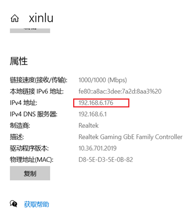

(3)查看电脑网口的ip,记住IP地址,例如下图就是192.168.6.176

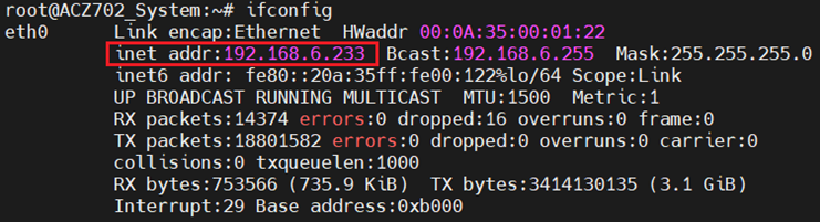

(4)查看开发板的网口ip地址,注意开发板和电脑的IP地址必须在同一网段(此处也可使用板载wifi实现无线视频传输,但限于wifi性能,传输会很慢而且距离受限)
ifconfig

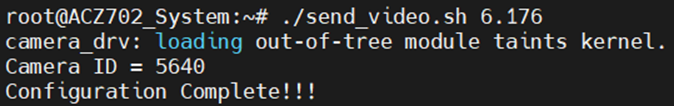

(5)输入以下命令运行脚本,开启视频传输,脚本后的参数为ip地址后两位,由步骤(3)可知我的电脑端ip地址为192.168.6.176,因此脚本后的参数为6.176
./send_video.sh 6.176
开机后的第一次运行会弹出配置信息,再次运行就不会弹出了。

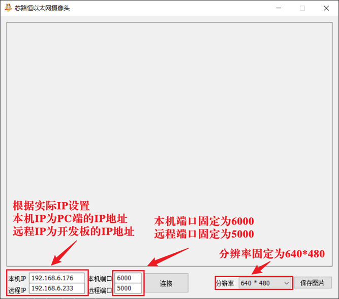

(6)以"管理员权限"运行附件“小梅哥UDP摄像头V3.2.exe”程序,并按下图所示修改配置。

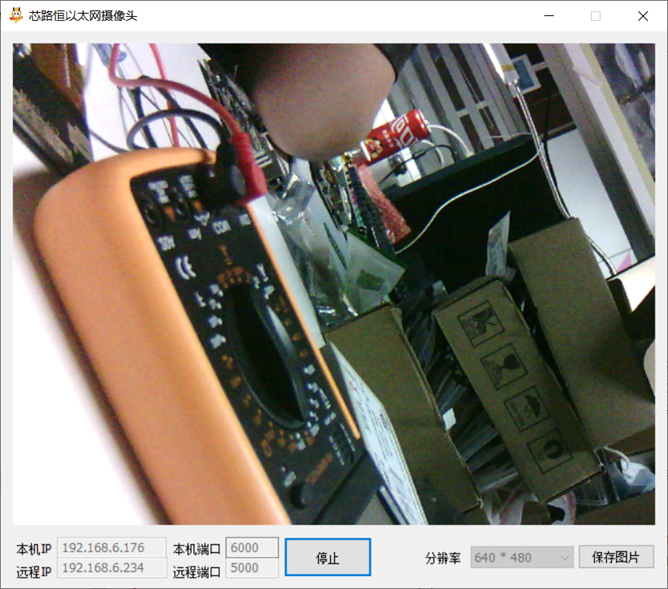

(7)修改完成后,点击连接,开始图像传输
(8)输入以下命令关闭摄像头传输
